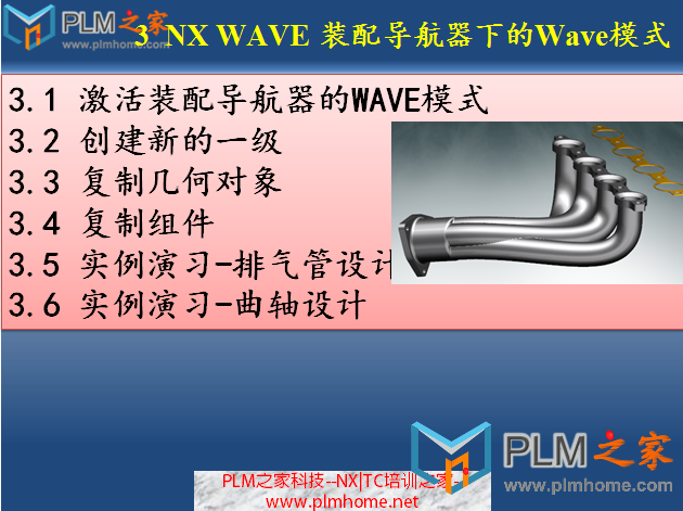

PLM之家UG网-产品参数化Wave视频教程】3 UG NX WAVE 装配导航器下的Wave模式/ P4 V3 \7 c; Q1 J
/ h  l, d: T. ]- J+ {& Y
3 装配导航器下的Wave
3 装配导航器下的Wave
3 O* @* D0 f/ T- K5 k- s! z/ R9 X5 d' [% d, V; S6 N1 A6 K3 c7 q
3.1 激活装配导航器的WAVE模式
, U2 ^8 K6 h% ]8 ]3.2 创建新的一级  p) w$ M6 |' ?0 l
3.3 复制几何对象
* m, q7 T0 e: V3.4 复制组件
, m3 O2 W* ?$ s! E8 s' Z3 H$ g9 A2 c3.5 实例演习-排气管设计* q! _; a5 S. R3 R4 h
3.6 实例演习-曲轴设计
' v) y/ O2 L, z3 Q: |, s/ n3 m! _( o4 |
通过激活WAVE模式,可以在装配导航器中MB3快捷菜单增加一WAVE选项,提供了建立新装配结构、关联性复制几何体、冻结组件和解决更新状态等多种工具
, D4 ?9 w6 l9 e: P2 T. D5 j! j创建新的一级 Create New Level: 可以建立新的装配结构,两者都可以在执行一个命令中完成建立组件和复制几何体到新组件
9 B3 Y  W7 F. ~  T复制几何对象到组件(Copy Geometry to Component)
% ^1 y) k1 Y8 c0 g2 f2 M6 d3 [1 M使用WAVE导航器快捷菜单建立关联性复制更加方便,无需设置工作部件,这种复制方法更加有利于选择目标,使用WAVE几何连接器可以选择装配中任意组件的几何体,而该方法只能选择单一组件内的几何体。
4 {4 f5 X$ r: |  U2 W复制几何对象到已存在的部件(Copy Geometry to (New)Part)
) `% n4 P* M/ K2 {. e该选项用于将一个组件内的几何对象关联性复制到另一个已经存在的部件中或者新建的部件中。6 Y' \- v" @8 g) {7 t
复制组件为(Copy Component As)
/ [. y# }$ Q% i( i以另外的文件名复制一个组件,并且将其加入到当前装配中,可以重新建立装配配对约束,所复制的组件与原组件没有关联性。如果该组件内没有连接几何对象,相当于Save As再加入装配。如果组件内包含连接几何对象,可以保持连接几何对象的关联性,而Save As会造成连接几何对象关联性的丢失。0 t: @; j/ d2 ]! g
建立连接部件(Create Linked (Mirror)Part)2 m: a6 s' v  i- I2 k5 C6 i
建立连接部件可以根据部件的引用集建立关联性复制,所建立的部件并不在装配中显示,但却保持与原来部件的相关。当原来部件编辑并且关闭后,再打开连接的部件不会更新,只有两个相关部件都打开时,连接的部件才会更新。
5 e/ q5 N% ^/ ^0 q% e) a: O* N复制几何到新部件,增加特征,调整引用集,浏览特征关系,添加组件,查看变化!
+ V+ \% S# k) ~5 W3 E
