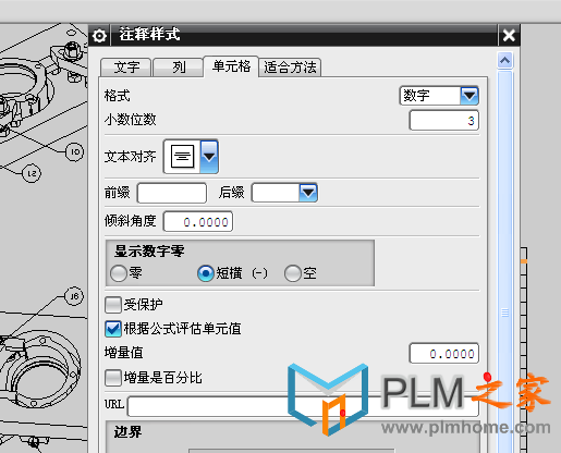

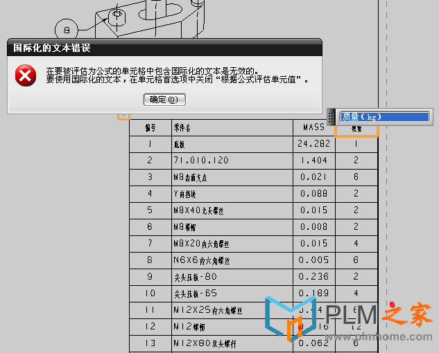

我需要将明细表中质量栏中的MASS更改为质量(kg),为何显示国际化文本错误,如下图,请师傅们指点一下!谢谢!!!
* q* M8 V9 E- ]9 E7 |5 I7 o我为了将质量单位改为千克,进行了如下设置+ P$ P5 |0 k6 P- [1 F

解决了,右键——编辑文则没有报警
