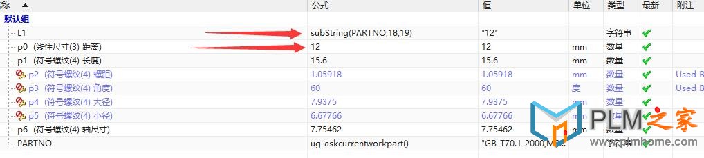

求助表达式字符串的值怎么转成数字引用
/ K  W' b5 i: i- S  C
登录/注册后可看大图
就是p0 怎么等于L1里的12, q& N1 E, w) ]2 B

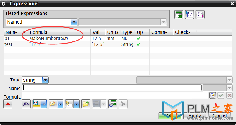

发表于 2016-1-28 20:28:27 | 显示全部楼层
使用 makenumber这个函数
7 k0 f6 Y) u- A/ w' u. P2 y/ d8 h$ w9 N, |  y: T3 m# r% v
ep.png + m' W$ g  Y; G; Y/ g0 P

 楼主| 发表于 2016-1-31 20:58:45 | 显示全部楼层
mildcat 发表于 2016-1-28 20:28* l, ^) T- B' ]5 V% Z
使用 makenumber这个函数
# ~' F, _; S  F% U6 ]. t4 w" x8 O谢谢解决了。可以共享些这方面的资料?
