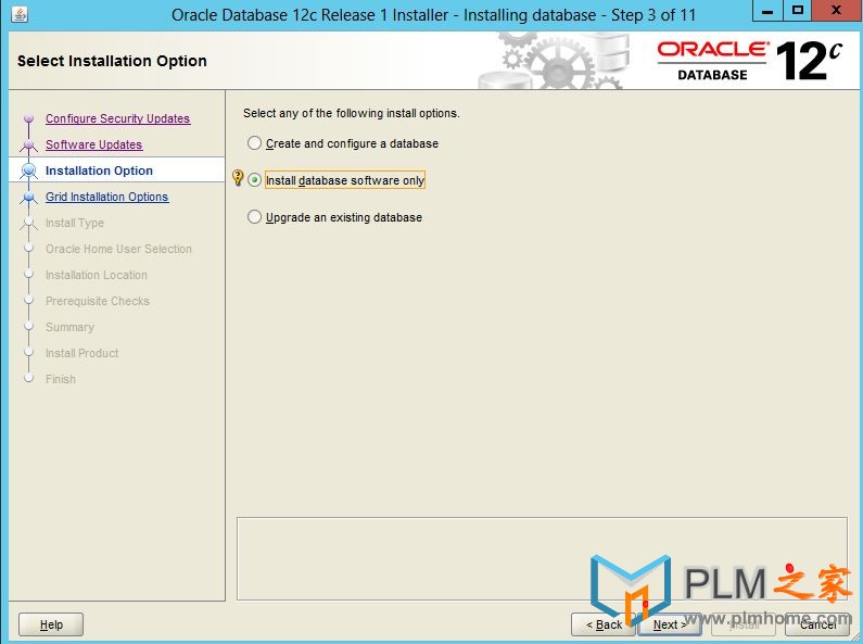

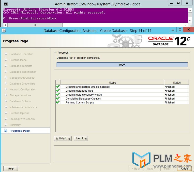

. t( v. |, `. ]  v- D1 s+ x6 B) A(2)安装oracle 数据库, PLM 之家有关于MS SQL 作为数据库的安装教程,可以去参考下. oracle 安装过程只安装软件部分即可.! J& I  L$ [( m/ x2 g
2 installdb.JPG / i8 i# a0 {# I" Q1 y
9 M, q5 K0 \. X; K! e- }1 h
, `; d4 @3 K: `! T 5 createdatabase.JPG

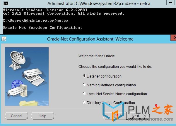

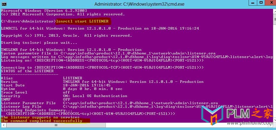

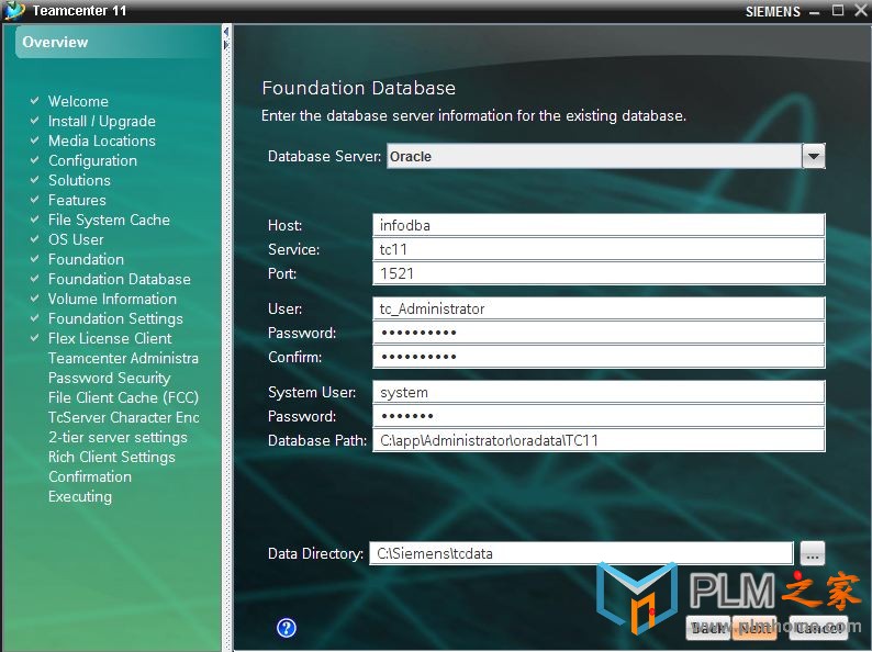

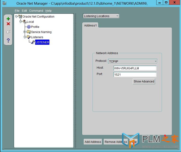

& u8 F8 V7 a- E9 Z0 _) e* v/ I4 i(3) 配置teamcenter的数据库事例,这里需要拷贝安装目录下的DB 模板\code\TC11.2.0_win64\tc\db_scripts\oracle到C:\app\Administrator\product\12.1.0\dbhome_1\assistants\dbca\templates下,安装完成后,进行监听的配置,测试通过即可.
2 \8 w' @+ @% K" A( S, z 4 startlsnrctl.JPG . Y: i0 L+ y5 T* s

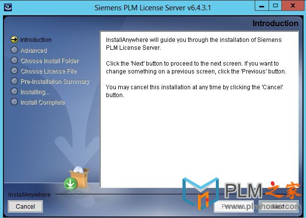

% M) t4 a. T0 p, y6 z) U, o6 }% e(4) 安装license 服务器,配置好license * ~; Q& e. p/ U- N5 J) F
6 installlicense.JPG 0 T" O* U' Y" U* I

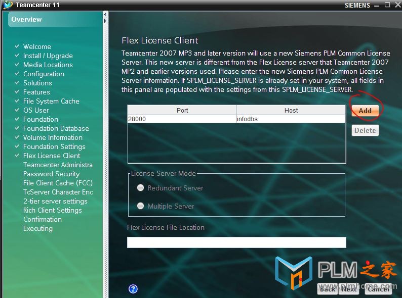

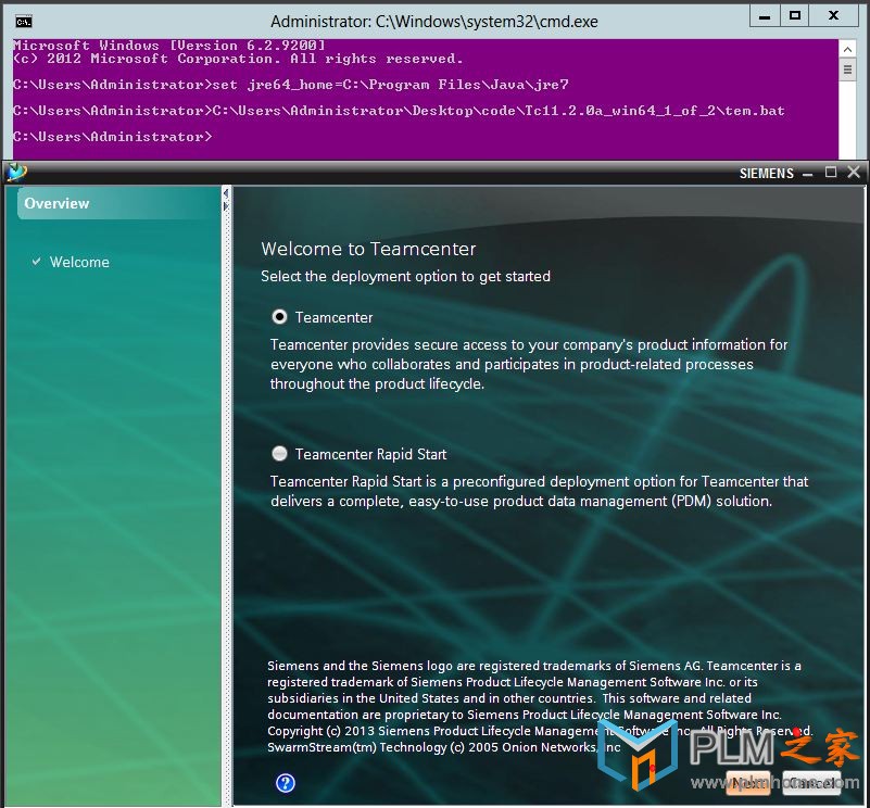

(5) 接下来就是安装tc 了,在使用tem.bat之前,需要设置下 jre64_home 环境变量 到你的64位jre安装目录+ }( D7 p7 I1 b( P) k6 @! F
8 basicDesign.JPG / g0 k6 J5 c4 a
: _, ?0 f* t2 X+ |+ a' V3 `

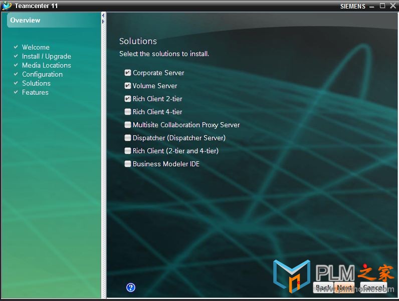

! R' U5 L; t( U1 [+ t" F& L& K9 W% ?3 l& \9 i
0 F( w' F9 F0 x5 l2 A4 G& ~" x
10 addlicense.JPG 4 v# n2 w1 s) }

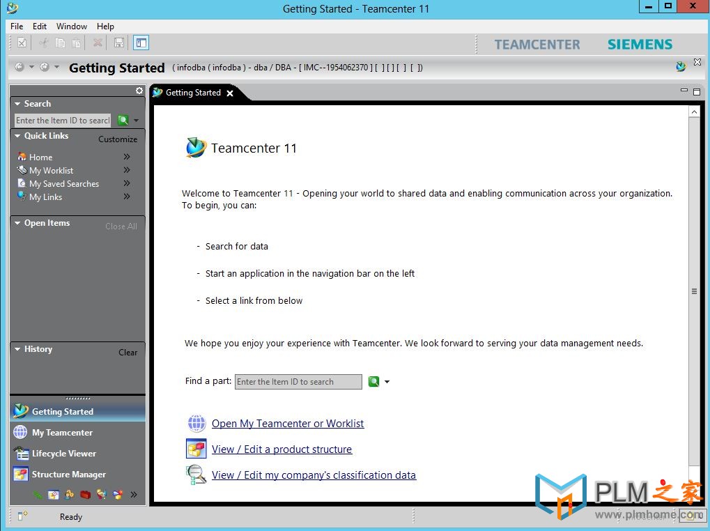

(6)安装完成!0 x0 G. ?8 @* T) C$ R6 k5 T
/ W2 w; \9 T& u
% a# r3 r! h! p4 U/ C' s tc11.JPG 8 e/ Z, p# \( w6 E, Z% w
, s5 |8 d# ^* ^2 M+ F' m
& P# U) z" H7 F+ b( p 33333.JPG   n, \3 I( ]1 c5 b

64位java环境变量一定要jre64_home吗?还是直接jre_home就好了
58
58
发表于 2016-4-15 14:45:57 | 显示全部楼层
20
20

发表于 2016-11-8 16:26:47 | 显示全部楼层
wxy940910 发表于 2016-4-15 10:18
3 H$ g8 g  C- o& P* Q8 u& [64位java环境变量一定要jre64_home吗?还是直接jre_home就好了
3 W  {! }$ H* s( ^
建议  jre_home      其实 这个没关系
