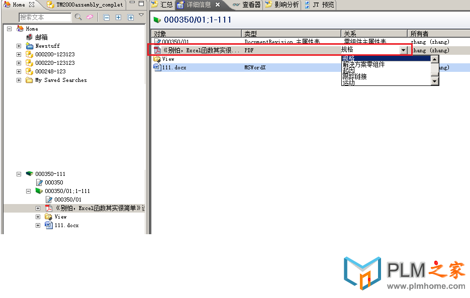

trajpar 发表于 2016-3-3 00:16:33 |阅读模式
trajpar 楼主
2016-3-3 00:16:33
在对象imanrelation下定义了一个关系A,在itemrevision上添加了一个GRM规则(规则定义了itemrevision与数据集PDF通过关系A进行关联)。为何在itemrevision的详细信息上不能对数据集PDF指派关系A,关系A不在下拉列表中
; W  s5 U6 c/ g: b+ J. X关系A不在下拉列表中显示,真是奇怪,请大家指导一下,配置是否存在未知的细节???
/ B- {( s; i% C9 \! a% h
admin 发表于 2016-3-3 13:40:39
admin 沙发
2016-3-3 13:40:39
Preference 里面也要加  具体的我也记不清楚了 看那个帮助文档
