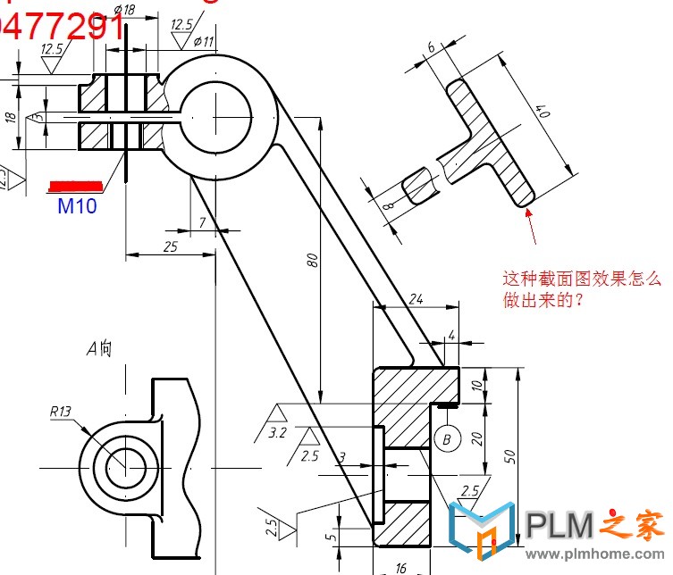

如图的截面图效果怎么做出来的?不是其中的断面图,而是这个图的方向用什么方法可以剖出这种效果?求大神解决!!!- D0 z8 X% f, L4 k% Q

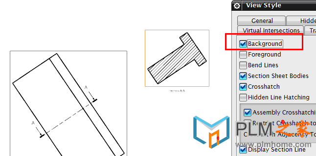

发表于 2013-9-24 19:47:04 | 显示全部楼层
7 r, K+ n( Z( H. R8 {
& k) Z2 q& d9 K" d- w$ U  o. @

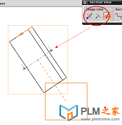

注意剖切视图的方向,自己去定义个方向
# d4 H: J0 j+ G% Z% F4 w& ~  @0 u
- I7 `2 ~' g' Y6 t' X
5 Y* {: v% e4 e! g6 k, o
- e# D8 R8 Z4 v0 [+ }6 e如果有背景的话,只要剖切的地方,可以考虑关闭背景,或者你自己处理下视图边界4 c- }: r0 c5 D, M2 f# E

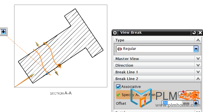

现在可以直接在剖视图上加 断裂视图 ,直接添加 ,还是要注意方向 . K, {0 q8 M, i3 Z* J2 q7 j
3.png ' X  G2 k8 F9 c/ v. r4 Z

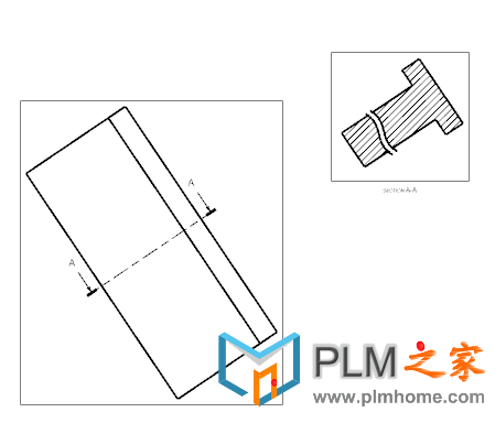

/ Y4 Z7 f; z- @完成图,希望对你有帮助, 有好资料 请分享下哦 ,
( ]( I6 E( `8 }1 h 4.png 0 C! T4 l( @" Z# J5 J3 d* E
