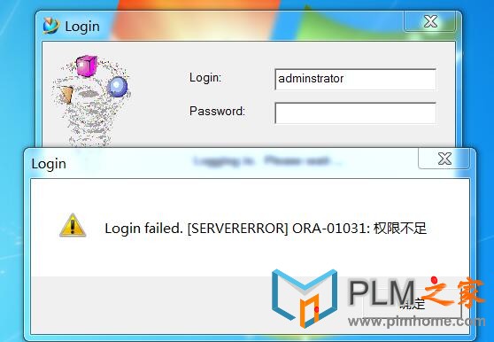

Carolyn 发表于 2016-6-23 11:55:30 |阅读模式
Carolyn 楼主
2016-6-23 11:55:30
登陆PD、PS时提示“login failed. [SERVERERROR] ORA-01031:权限不足”,尝试过网上的方法( P+ N7 x' [3 W2 Q7 v
1、sqlnet.ora文件含有“SQLNET.AUTHENTICATION_SERVICES=(NTS)”;
2 U; g+ M, M* o( X. L2、登陆windows的用户(administrator或安装oracle时候使用的用户)是不是在包含在ORA_DBA组中;0 S3 c7 M2 k% A. c# d
3、环境变量remote_login_passwordfile 参数 = EXCLUSIVE;4 o# l6 t. B. U) j6 j' w
4、sys、system账户都能登陆,2 w& A& |3 B: A- v- ?
还是不行。
7 H- x; R9 {7 D7 y9 `; N9 x& z: l. D- e( l; d0 [2 {/ B4 a
安装好的tecno中有3个图标,有一个PS Disconnected能打开。4 R1 ~# T3 ~" c8 w
请问权限应该怎样设置?

过客 发表于 2018-1-7 14:31:01
过客 沙发
2018-1-7 14:31:01
将schema数据库用户提升权限,比如授予管理员权限。
