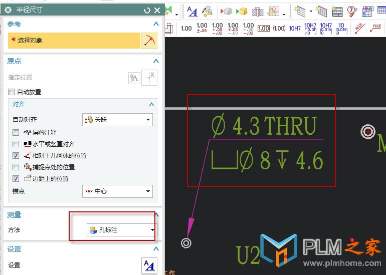

NX制图中需改善的地方,
  U8 I5 U3 Q3 K% A一,孔标注中只能标注NX中用孔命令画的沉头孔,不方便。" U# W1 a! y' I7 D0 Z1 J. G& L
孔标注功能应该加强,做到可以标注任何形式的孔,如
; ?8 G/ T3 D3 F去参数的孔,STP等其他格式转过来的图档的孔,且标注( R3 M+ B/ O8 ]
格式可以设置多种标准,如GB,ISO等。

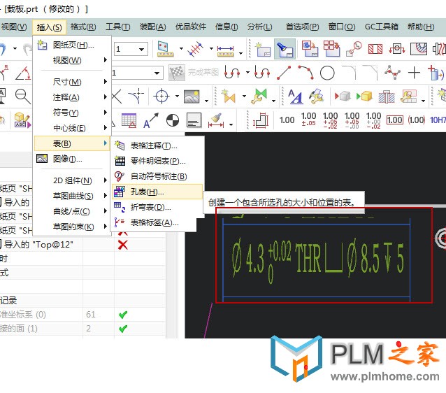

二,孔表命令中的大小标注,应该做更细化些,1 f) L) h+ F8 m$ n
标注大小也应该可以设置各种GB,ISO等格式,
4 g3 _# a" ]  G% M& Q3 L- c且做到孔大小可以加入公差。如下图,但下图的' N& k5 @2 H" P% j8 A! E
孔表标注大小是手动修改的,与视图没关联性,* ?- g) {# `$ {; e& o. V( j* ~
希望NX以后能实现细化。9 }7 f* u+ y& B% p' Y7 Q3 i
