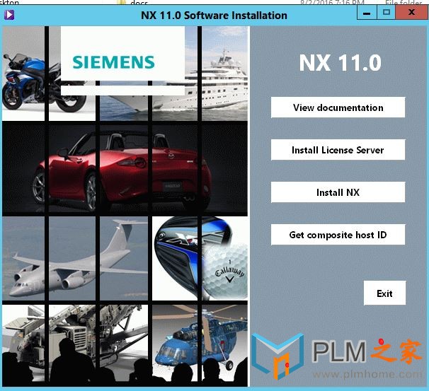

首先,我不用盗版,具体说下安装的注意情况。7 _0 E% y# e* K/ [- f9 c* A; d- h8 I
# ~  u( \" z  n3 Z
(1) 如果你有多个NX安装,license server要升级下,所以第一步就是安装license server,需要升级就继续下去2 \2 |0 A! C! V/ d6 p  p6 `$ |
(2) 如果你要安装API帮助文档,java要升级到1.8. 下载地址应该都知道吧 oracle.com& u- J8 I4 y! G2 ~" c  N4 s
(3) 就没有了,方法和以前一样哦,& Q! q) g! ?/ A2 A. h8 Y

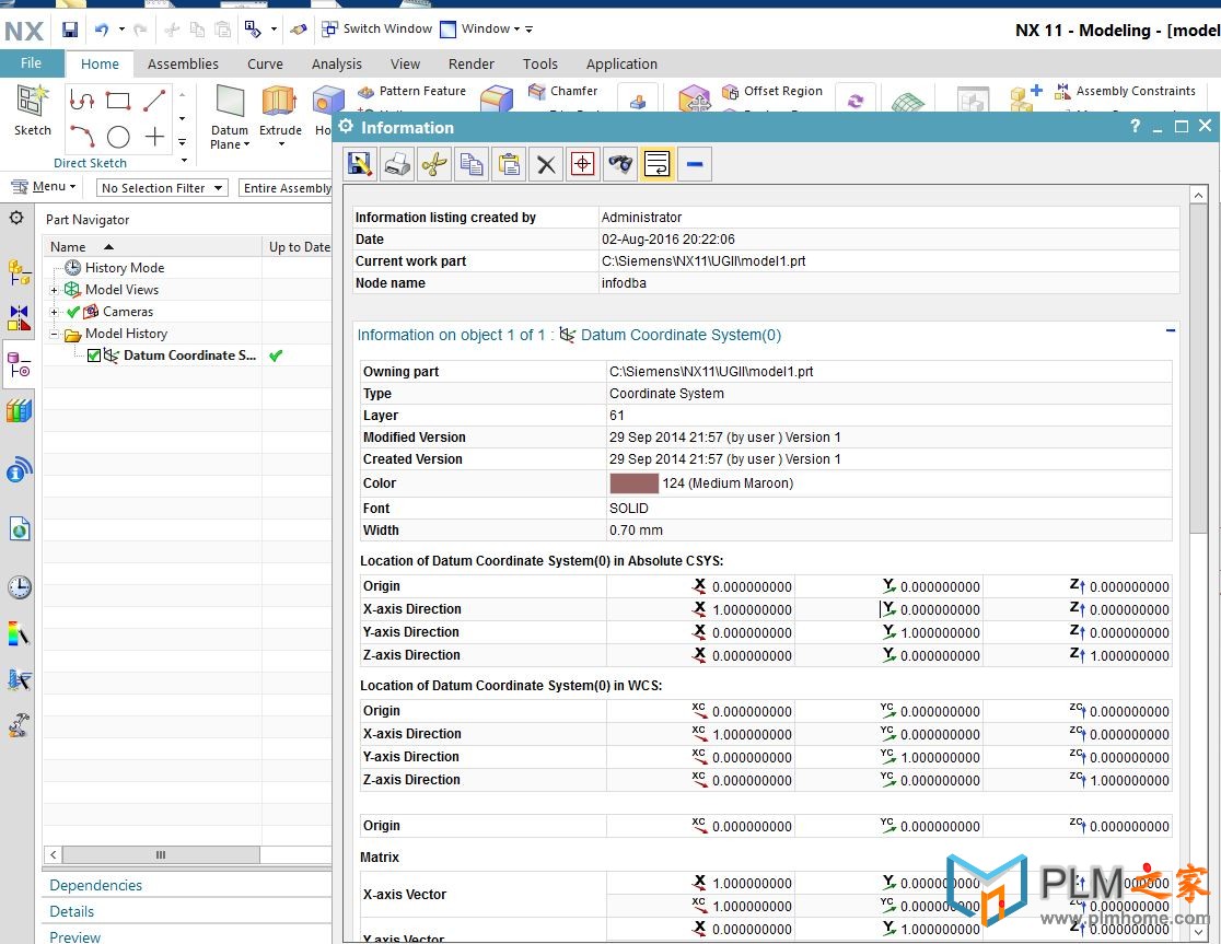

Capture.JPG / g& J2 C3 n# ~, a+ W/ B
3 `, p' l+ t8 J! ?界面方面,越学越 西家了,高亮按钮,都是那种青绿色,其实也蛮好看的
' D9 [" A4 h6 R" b, P
* c. N8 p  v# |  d" _6 v& C, E

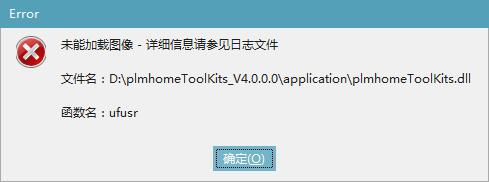

你们做的插件到NX11.0就没有用了,请问是什么原因
