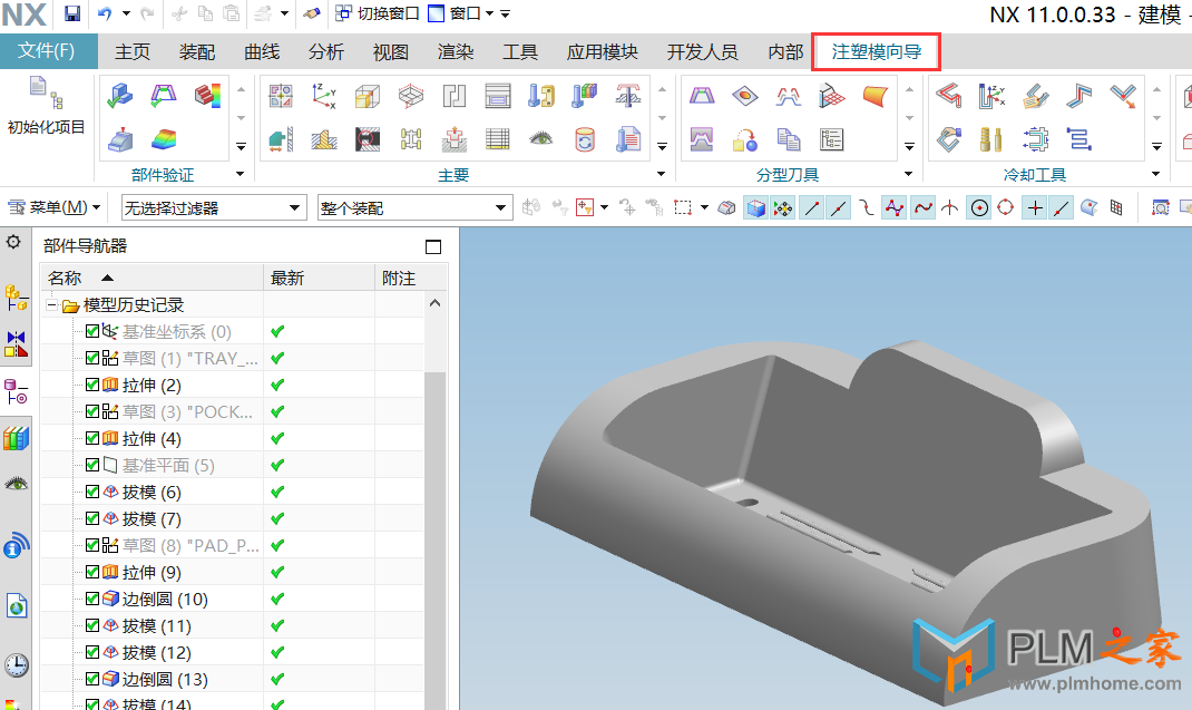

/ `& A6 R2 s* Q在使用注塑模向导时候,确保安装了官方提供的moldwizard安装包,默认的NX安装下没有完整的注塑模向导文件提供,需要另外下载
/ b. B5 A' W" L0 k(1)打开文件,从文件--》所有程序--》注塑模向导打开注塑模向导工具条
; `1 D+ V4 n4 E5 T3 d9 ]
注塑模向导
注塑模向导

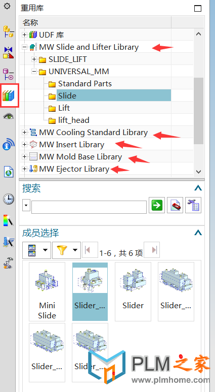

(2)打开资源条的重用库,从中查找到MW开头的注塑模向导重用库,确保库内标准件存在,如果不存在,证明注塑模向导没有安装完整" S9 N! N6 X, F! I
2.png 7 {7 I) i; p+ r$ S3 W. D% k% j

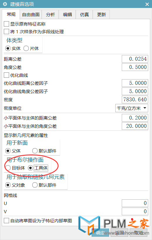

; }, Q& N% V3 f$ |9 Q(3)调整一些首选项设置,能够使设计模具时候颜色和显示更友好
& _( P" \' ?3 G9 P/ |$ k
比如:设置布尔运算的颜色来自于工具体, S9 @. I+ O0 u' G1 {
2.png 9 W! I* ~0 w6 \; j7 E
