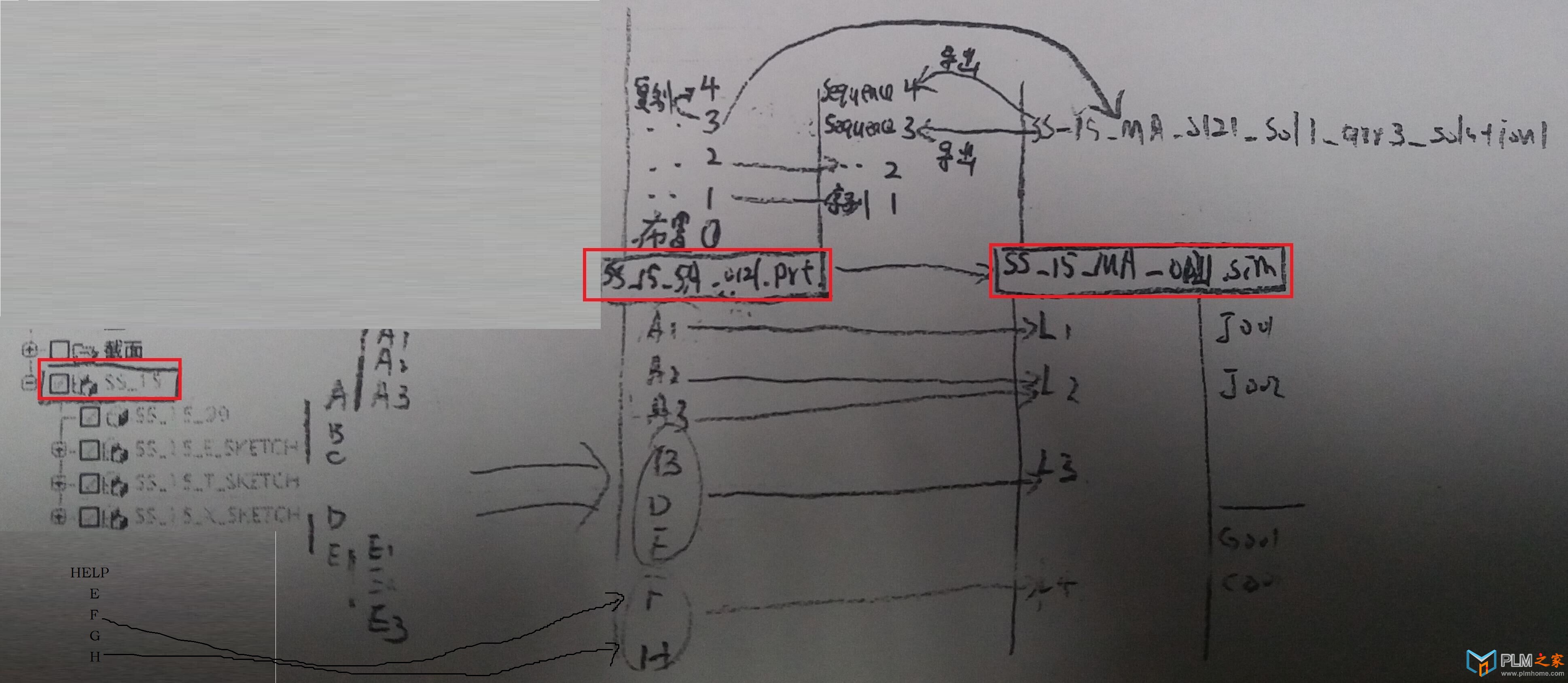

前提
  ]0 y* c4 ~4 ]3 J! E: x5 w4 O
6 `0 C  q9 x- ^0 g
8 Z& X( w6 @: WSS_15是项目名称
; c8 \# B( m2 r2 U+ i( ISS_15.prt总装配
( \- Z; r" x1 b2 \2 OHELP是为了辅助制作动画而建的文件! Z4 W/ ]$ Z% J4 q
SS_15_SA_0121.prt用于第121号仿真的装配(节选自SS_15.prt)/ N( m6 B" e" L7 j, ]& `  M
SS_15_MA_0121.sim第121号仿真. L0 R" k3 R( f$ a
1 w: c$ r9 |  H! T; G
& P+ d$ t9 H  J# y$ E/ A) `SS_15_SA_0121.prt中,包括文件ABCDE,其中A装配包括A1A2A3,E装配包括E1E2E3
. s- d2 Y* _5 a$ \% PHELP.prt中,包括文件FGH3 U$ W. |3 ?$ y2 @0 [
SS_15_MA_0121.sim第121号仿真包括4段动画,为了方便制作动画,定义了4个布置,分别是4段动画开始时的样子
" C/ ~3 `; S7 D/ Z' j+ J4个动画中,动画1、2通过序列完成,动画3、4通过运动仿真+序列完成,动画3、4共用同一仿真,一个正序播放,一个倒序播放
0 Q8 Q  P5 G9 Y8 p3 q: q( P9 T) w, N; J$ [
重要说明; h7 N( X/ ?6 `) M
3 Z" T" h7 i) K: Q7 R( G7 J0 V& V
7 I' f  X+ ]* r# [1 ^' v
运动仿真必须设置成“基于组件的仿真”才能输出序列
1 p0 X/ R* M, h( C序列生成的序列,采用的是相对位置,在两个序列间增加运动对后续有影响
' f9 n" S+ T9 W# z, b$ v% u/ T运动仿真导出的序列,采用的是绝对位置,在两个序列间增加运动对后续无影响,即便是拆卸也无影响- \7 W! |. R) p2 h
+ K" t) }6 v0 q! X6 J9 ?
方法
5 H& I/ k& Q- B3 V- b) v  L& M$ @
1 r$ |4 h, l# \7 K1 J% W在SS_15_SA_0121.prt按需添加组件A1A2A3BDEFH
, j( m# Q) c9 H+ W& V$ j在SS_15_SA_0121.prt方块上方是为了做多段动画而设置的布置1~4,对应生成序列1~4,对应导出动画1~4
! ]9 v3 z. N: W: T通过装配序列完成序列1、2(在不同序列中选取所需的布置)* I* s% K" n+ [5 c6 U% Z/ s. U
$ k- \, O0 i: R5 ]- ]3 s  aSS_15_MA_0121.sim新建结算方案SS_15_MA_0121_solution1_arrangement3_solution1(文件名_第几个仿_所引用的布置_第几次求解)0 o# R/ V% o. m4 g! z
' x& e2 U+ S5 j* {
以下3步非常重要(不同结算方案用不同布置的情况下,每次更换结算方案都要按以下3步更改布置)
, E. C9 e9 O7 U4 c, b
8 L% C+ b- v( J在SS_15_MA_0121_solution1_arrangement3_solution1中,通过开始》建模》跳转至该仿真的建模环境,4 `, d0 w8 W- Z
双击装配导航器的SS_15_SA_0121.prt将其设置为工作部件,工作部件,工作部件,
8 z! J/ z7 u! w- c; d更改至所需的布置
2 |4 r3 w& p+ [" M* Z: r# ]
& e  _3 [6 k4 {6 l9 l1 k按需添加杆L1L2L3L4运动副J1J2及驱动
+ f. L) s* y9 ]& F求解后输出序列
, O5 X1 U' b9 b* d8 {在装配导航器的SS_15_SA_0121.prt将其设置为显示部件,进入到序列里面进行修改,完成序列3。- C5 Y+ [: h/ }  G: L+ [* o
1 U' ~$ J! l; Q# f7 l
通过复制粘贴制作序列4,并按需更改其中的某些序列0 z. \3 K. [8 d' d2 F; X* \+ U0 |
3 M; D$ b3 _! a# [+ \7 ]$ e
8 p4 x1 h: H4 M+ S+ |" E' x" }3 ^" L! j2 p
/ R1 k1 w% x% A' j5 o
