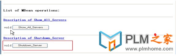

某些时候,在Teamcenter中存在一些已经登录的用户,
8 S+ v4 b6 [0 t, G3 ?" N: v- K但是这些用户已经退出系统,但是因为某些原因,
% t$ ?- [% |# W" z+ U" l+ C他们对应的TC server进程依然存活并存在于pool manager中,
  @6 n* D; F, l, J7 m这些tc server会占用服务器的系统资源,如何使用JMX HTML adapter剔除这些用户?
7 @1 m- @: s/ Q使用View==》Current users菜单查看有那些用户登录到系统中。
* ?) |9 J  w& W$ G
& a5 m6 I# F( x* a1.打开JMX HTML adpater web 页面$ u6 n4 j% l% z+ q
地址:5 s; d  @. o, T' W$ G
http://server:8082 ,其中server是安装pool manager 的服务器
! \6 t2 e4 b+ `9 Y/ M  x2. 输入用户ID和密码,默认的的用户ID和密码均为manager。" A5 o; z* b# j. z
3.点击对应的pool名字,然后点击show_servers按钮来显示所有的tc server进程。! a( J0 z  w+ _, J5 h5 k9 m
4.点击对应你要剔除的tcserver,然后点击shutdown server即可!
' g! s8 G5 W- h2 F& T8 E1 ^- C* d8 g
剔除已登录到Teamcenter系统的用户
