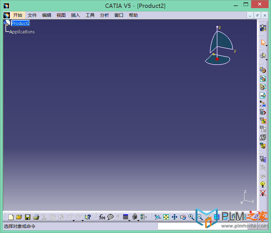

本入门教程使用catia v5r24版本,软件网站不提供下载,下面具体说明下几个软件的大概安装过程。
  A: v* N( m1 Q0 h) o(1)安装catia v5r24 和补丁,我的版本是sp3,安装后效果如下:) C% ]0 g( M3 {! M3 Z4 ]
CATIA二次开发入门教程---4 catia v5r24安装和CAA,RADE安装

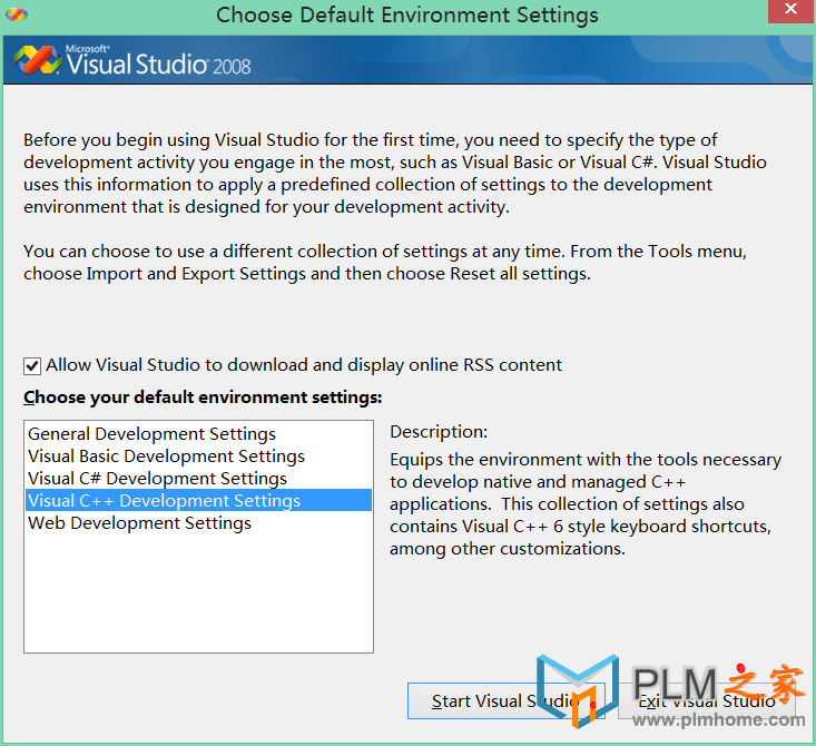

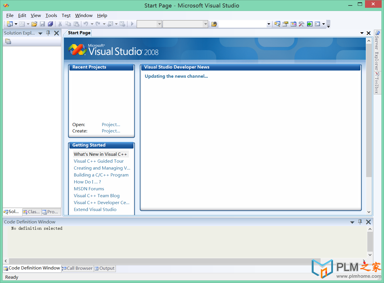

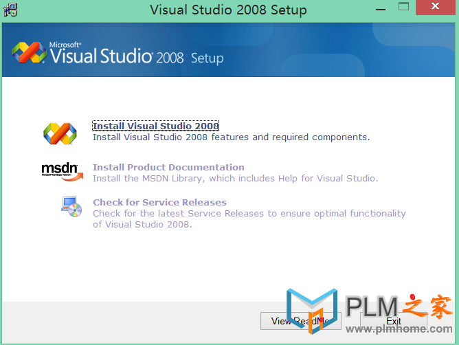

(2)安装vs2008,catiav5r24的开发需要使用vs2008的IDE,下载安装后,打开如下:
3 L" G; V% N6 N2 E7 T/ Y) ]2 [4 x% \' j: y6 \9 W8 d
捕获.PNG qqq.png . @) a' D: s; P( \" O% S

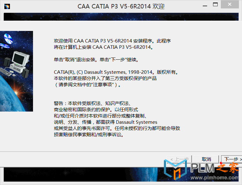

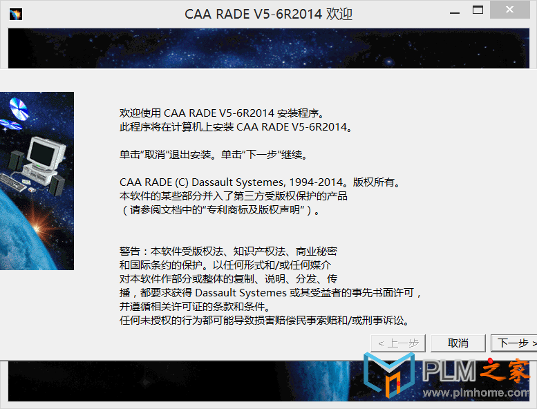

) B) [/ z4 i4 P (3)安装 CAA 软件,点击starTCaa.exe,  W( p5 y& Z5 h& H* w! a( `
5 L! ?; G- [7 s0 S% S
caa.png 2 D8 z3 y5 r- c4 _; Z& ^3 L

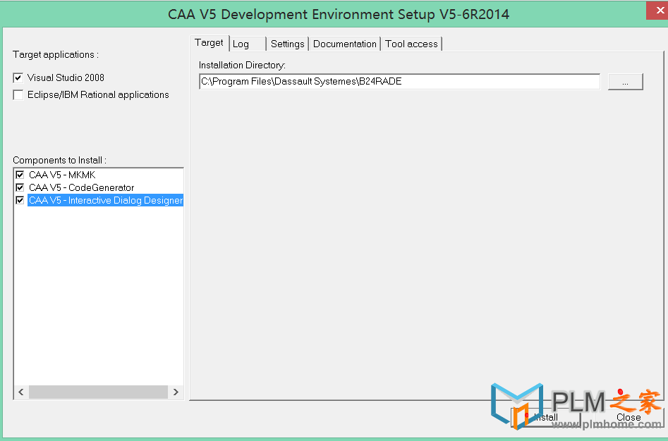

1 p4 a# I0 T. y# T! [  E(4)安装RADE软件 ---安装 RADE 软件一定不要与 CATIA 安装到同一个目录下面,建议创建“B24_RADE”文件夹。结果如下:
$ {% B! _( d7 o7 p3 e# G

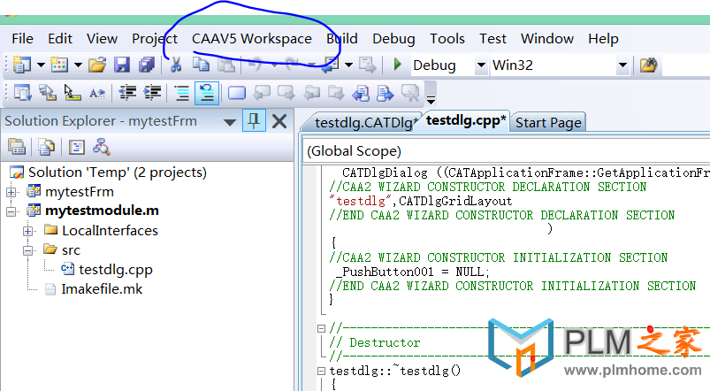

7 v$ ]( D3 O- V  ]启动 VSENV设置后,就可以使用了!!& p4 ]1 w* k* {; ~
