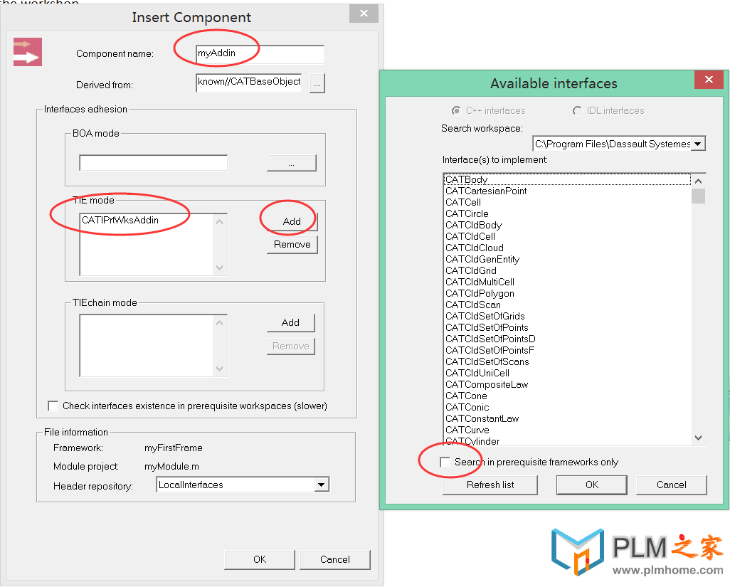

1、新建一个module命名为myPartAddin,并将它设为active。" {2 A, {; A$ T! i$ i
2、做接口CATIPrtWksAddin的implemention, insert->component,弹出对话框
* @, E: Z* U# }4 s输入addin的名字,点击add再点击浏览选择要执行的接口,如图:
( b6 i. @6 p+ F, m# p: j+ n8 r1 X- |
addmin.png . Q+ ?1 [! V0 T3 I5 R
1)接口可以多选。2)除了 CATIPrtWksAddin 外,还有四个最常用的接口,
) v  `# [' P, S8 bCATIPRDWorkshopAddin 表示当前工具条在装配环境下显示;CATIDrwAddin 表示当前
, F5 p* @% q8 b* V4 U6 l工具条在工程制图工作台下显示;CATIAMGProgramAddin 表示当前工具条在 AMG 工作; j$ W. I) o; Z- s% V. G/ [' Y
台下显示;CATIAfrGeneralWksAddin 对应普通工作台,即打开 CATIA 后,任何 Workbench
; M$ H  \3 U# T: `6 o7 W下都显示当前工具条。
' G+ r* i* n7 g) T

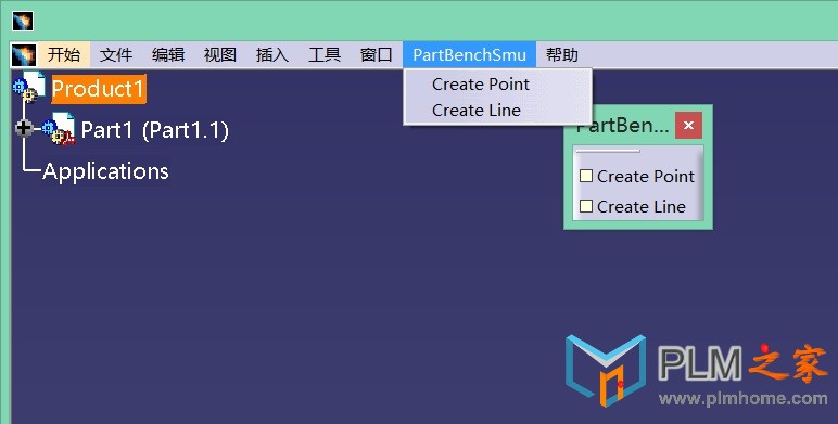

) a. t1 R" X% z. @重新进入编译后,可以看到结果如下:
& e4 X. s& K4 M! _' U, b0 V$ k+ b  C% L7 R, }' _
