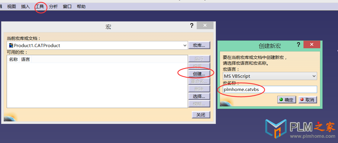

' k2 n7 P! U; r8 Y: ?7 c通过工具--》宏--》启动录制,即可选择宏进行录制8 \0 S! {. \4 j& @6 \# q
通过宏... 可以对宏进行修改,编辑。启动录制宏后,做相关的操作,点击停止录制就完成了录制。8 Y7 \* L& z2 @1 Z2 o
这个过程和excel宏录制一样,catia提供两种宏的语言,分别是微软的vbscript 和 catia自己的CATScript,两者区别不大。
* r* P$ E- X, \6 J录制完后,可以通过编辑,或者VB编辑器查看代码和进行修改。/ g$ C& y% ?6 C$ u* i4 N
% e8 J( n1 z* G9 ?, I  ]* \9 f
. @  M0 |* Z  n' G+ k

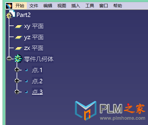

以下是录制创建一个点的宏,点击录制,创建一个点,点击停止录制。
, ]& ?- T! k- i- ^3 s' g2 h  F% ]点击编辑可以查看到录制的代码,点击运行,可以重复的创建这个点。- A9 z! k& B+ r( [) ^
更改点坐标,可以创建另一个点。
0 L' d7 u" ~5 f9 k* c# p8 v3 L6 v( m1 D6 D4 _6 c: z
/ k: D1 [8 C2 v( o 1.png # `. h% M* {+ Q! ^: ]8 g- N
# U: T0 r9 U: G2 v' R2 S
* d* D& ]/ e2 O8 D) p  M- [3 ^+ Q point.png
