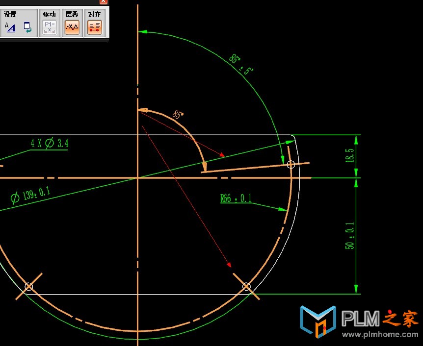

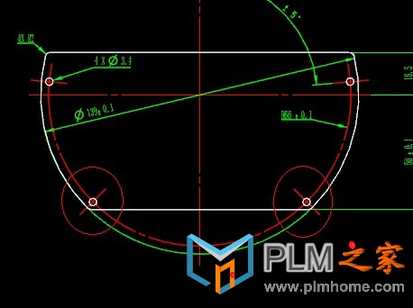

如下图所示:螺栓圆之间的角度如何标注?: Q0 B, Z( I# q/ T0 E* o

你这个是单个箭头是吧 5 h1 n( q5 P0 ^( s0 n6 g% g
( o5 Q6 p4 Z/ P4 L% ], R
这个很简单,标注一个角度,然后把箭头的一段不显示
5 H) u3 u1 r; S/ s, z4 u. y* i我是想标注垂直的中心线与右边第二个螺栓圆中心线之间的角度,第一个可以标注,但标第二个的时候还是显示右边第一个螺栓圆中心线的角度?不知何解?
3 Q: N6 ]$ v/ C8 B- [
admin 发表于 2013-10-10 19:45:33
admin 地板
2013-10-10 19:45:33
蓝绝 发表于 2013-10-10 19:26# l( G6 X4 P) e+ a
我是想标注垂直的中心线与右边第二个螺栓圆中心线之间的角度,第一个可以标注,但标第二个的时候还是显 ...
0 }5 F4 _, B6 Z4 {9 N3 H
选择的时候 按照逆时针的方向   这个你应该知道吧
