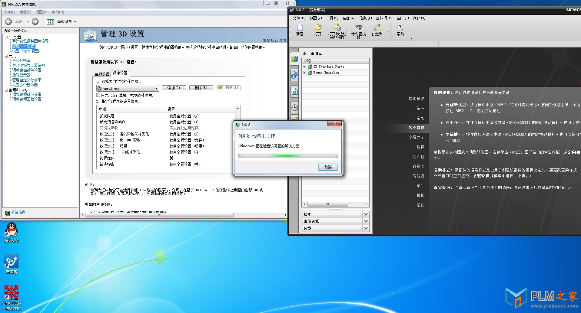

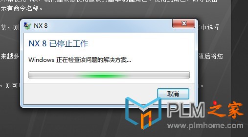

1.jpg 为什么每次推出NX8.0都弹出这样的对话框?6 g- }8 ^$ Z4 {

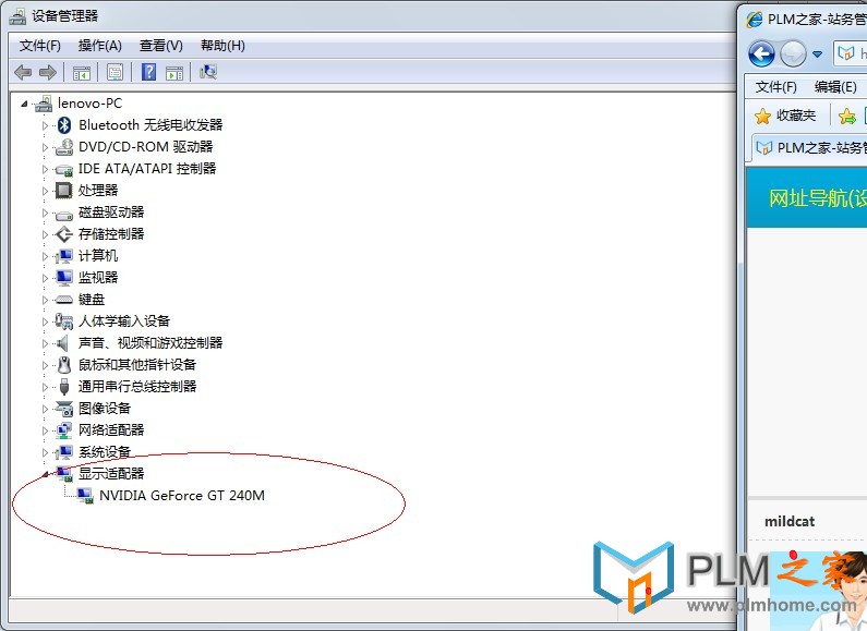

你是不是 英伟达的 NVIDIA 的显卡

mildcat 发表于 2013-10-8 15:344 J8 v5 ~! I8 ~3 _* @: Y9 p

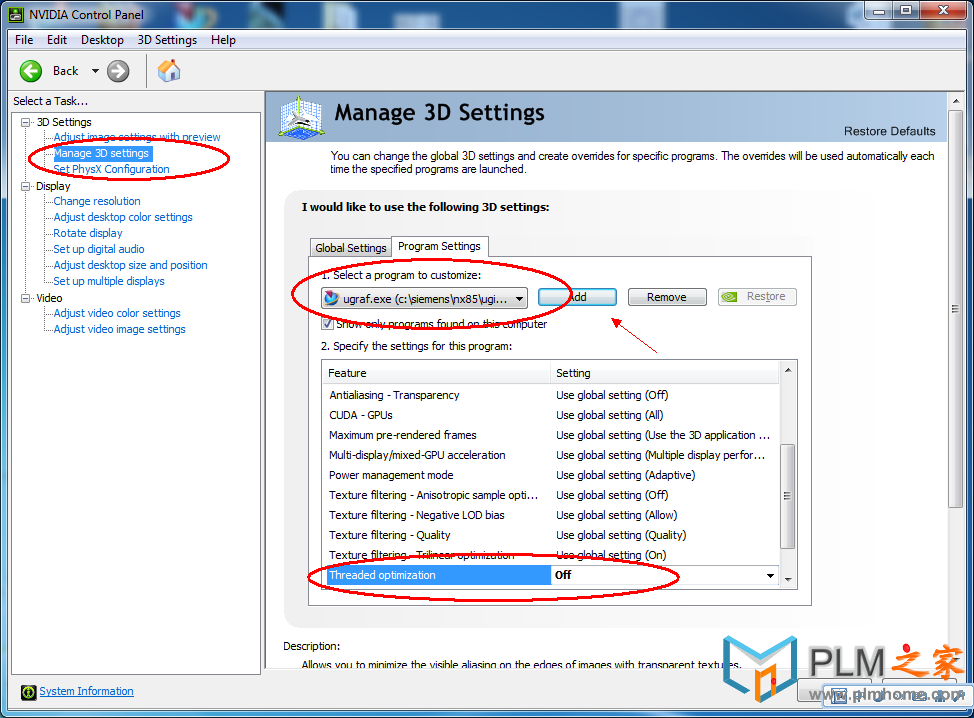

9 e3 _2 G& r- S+ T- D" S3 [
嗯 果然是这个显卡 0 n3 @) k( ?, L( t
  f5 E8 i6 Q. b2 H; J
你改下显卡设置
' U( L  j/ B: _# J# J  n2 `
* Y0 F/ T0 \, r& j6 |! t在 显卡里面,找到UG程序$ _3 r" v- A- X6 f
# n0 J, w0 C. k8 f2 {2 [1 L( P
然后把 多线程优化 multi-thread optimization 关掉

admin 发表于 2013-10-12 21:54:29
admin 6#
2013-10-12 21:54:29
蓝绝 发表于 2013-10-12 19:594 i, H4 s! M# G* v
请问具体怎么做啊?我不知道怎么在 显卡里面,找到UG程序?
5 a2 k$ C# K; U) ?3 \* i这里设置多线程优化
/ x+ k( `- t, `5 x
" ^( e' t# W- H6 T4 [% u
多线程优化
多线程优化
3 ?8 _, c4 i6 P4 P4 a! I. y
. W+ L7 L6 n5 S

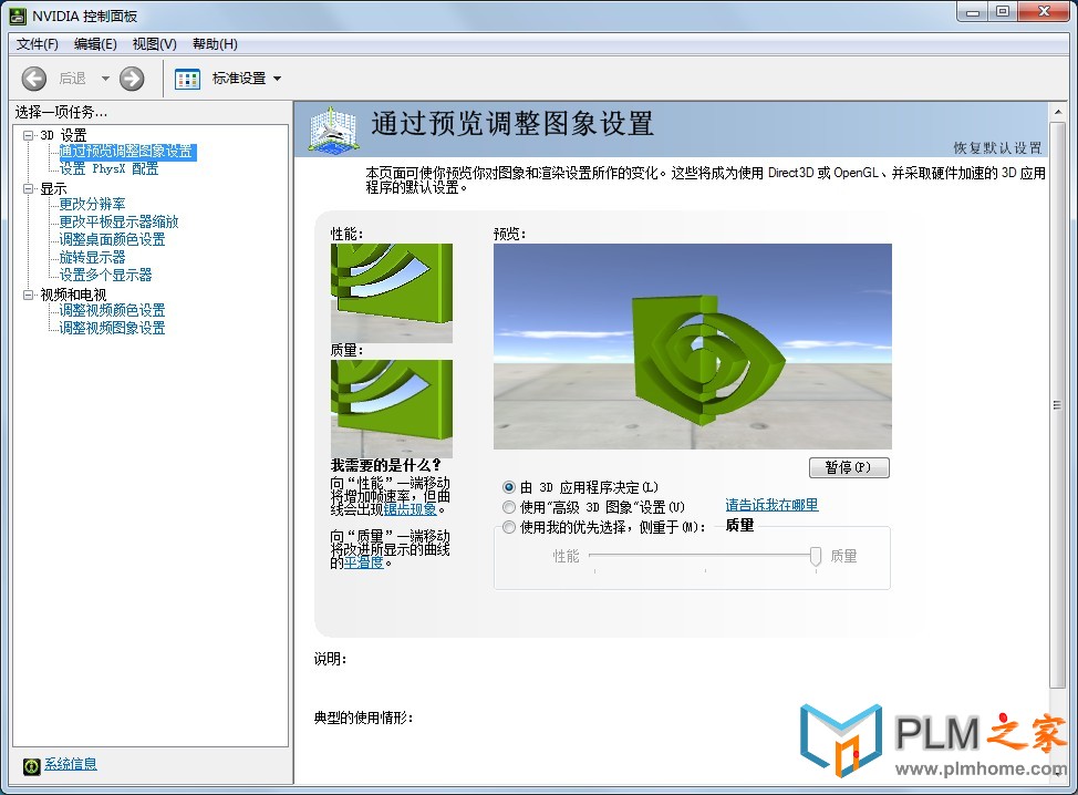

蓝绝 发表于 2013-10-15 12:21:53
蓝绝 7#
2013-10-15 12:21:53
# y  t4 p& E# R- r$ _这里设置多线程优化
+ v8 q4 O! N% h8 h$ ?- a1 m
我的怎么没有这个选项……+ U* v6 _+ p2 G0 X' H3 v
1.jpg 8 q2 ]; W3 F1 |" P, Z
蓝绝 发表于 2013-10-15 17:33:14
蓝绝 8#
2013-10-15 17:33:14
选项已找到并修改,但不起作用. C. v2 u; Y+ A3 h6 o$ P
2.jpg . f1 B) m8 K- t# C6 Q! z/ R
