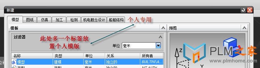

请教各位如何在自己UG新建窗口上增加一个标签来放置自己的模版文件:如下 图所示,知道的希望不吝赐教,谢谢!! 01.jpg ( x# D2 I, v) d/ {

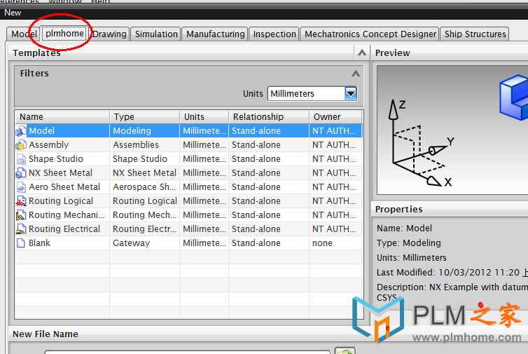

我的是NX8.5的, J  c; a$ S4 ]6 |
  t  L! q; q/ o4 O2 ?' |C:\Siemens\NX85\UGII\templates
+ k: q3 T1 Z$ Q+ H& B- C7 F' o& C+ H
2 j2 H0 \2 k0 S! C2 j8 I这个下面放置的就是模版文件
" J$ Q, f0 }* _7 P* q) |" }
4 ?# H1 V2 X1 G- G; i/ I) i% z( l9 n我拷贝了 ugs_model_templates.pax
0 w. b/ S5 V$ q5 ^
9 Y1 w* U. Y% M4 B重命名 ugs_self_model_templates.pax6 r6 {! m; f% a0 R3 q
- K2 Q" d& @- U
注意这个名字不要乱改 ugs_前缀的是 单机版的,如果nxdm前缀的是teamcenter和NX集成的
# i: k/ k. d. O; j; ?- b$ h4 h
5 p  W2 X; d/ e! H$ I# p9 W你现在只需要更改复制的pax文件就行了7 d- E2 {4 T: A& N% L
0 m& B- z- k) S/ p+ }  U: y* ~. W <Presentation name="Master Model Templates (Inch)" bitmap="sheet_and_block.bmp" FileNewTab="plmhome" 9 G4 k* b# D* c2 x# U
4 E$ X& A0 k# D7 |标签的显示就是 FileNewTab的值,你可以试试,至于模版用那个,根据你自己的模版改名字就行了,制图教程里面也有!
* C% `' s! j0 `
) D/ q  r7 W( u7 G, [然后就可以看到了!!9 S1 j  x! X7 S2 J4 k: x
