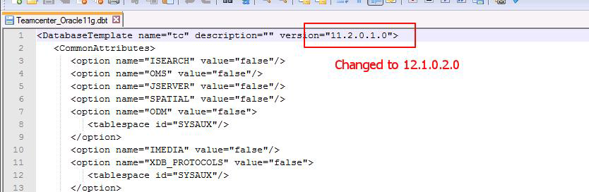

132. 在  Oracle 12c 下使用 TC10.1.x的数据库模板‘
1 j5 I0 q- q3 g) Y1 S1 U/ @) R% X, T4 l! A
# u0 d2 n( u* W3 K7 E9 v
’从tc10.1.3 开始支持数据库 oracle 12c,但是创建的模板还是11g的,实际上只要更改模板11.2.0.1.0 到 12.1.0.2.0 即可
  `9 X! }2 a! w1 E! k, v& ]' x$ \  m2 \' c, E
<DatabaseTemplate name="tc" description="" version="11.2.0.1.0">
. s6 j, b; W4 G$ u8 h
% D" m- P+ L* J. a6 T( `<DatabaseTemplate name="tc" description="" version="12.1.0.2.0">
! U1 X! z2 k) R# q! u4 A' i) H. N7 W2 y8 Z7 w( [
