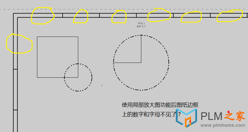

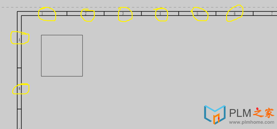

请问我在制图时使用局部放大图功能后发现我的图纸模板上边框区域分割用的数字和字母都不见了(详见图片),使用别的功能没有问题。只要是使用局部放大图就会出现这个问题,请问是怎么回事?怎么解决?(模板是自己画的)
使用局部放大图功能之前
使用局部放大图功能之前
只用局部放大图功能之后
只用局部放大图功能之后

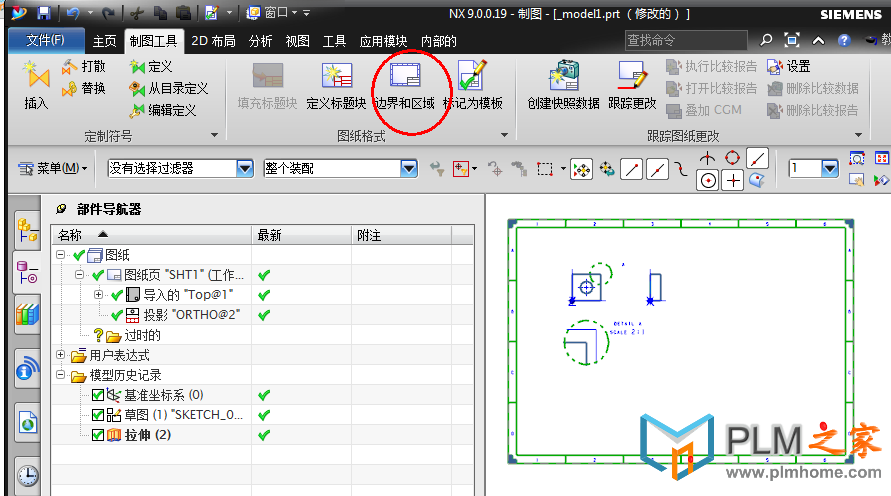

. v, }+ a* e8 B; \  f7 i" A通过添加边界再加一遍
# w: `6 h( `/ {& R- B$ F: `' N
1 G. K+ Y% I9 I( X$ i/ W$ D你新建个简单模型,测试看看,如果都有这个问题,就是你软件问题了,如果不是 ,就是你那个数据问题!!5 R% L- |; a0 t3 I, M: a
. s) C5 E& b3 l: W7 V. J
* F! C5 B! R" T1 c/ r/ F! {
NX9测试 没问题 , y# q8 Y3 I0 a1 n
* q. P+ Q1 w1 r2 c, v; f% X1 b1 p) j
NX9测试 没问题
NX9测试 没问题
