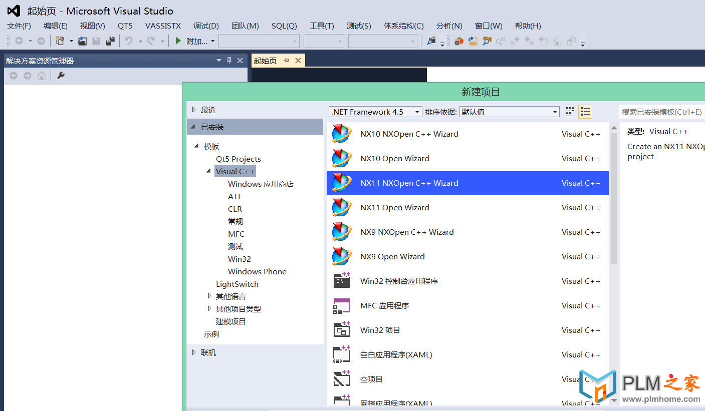

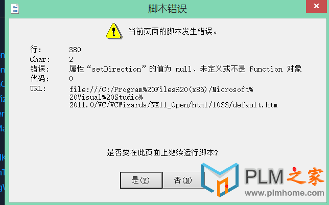

这个问题,基本上每个版本都有,原因实际上官方很难发现,因为我们是中文环境。9 }4 x6 H, A( r# A. @7 z' F
解决方法我很早以前有相关帖子说明过,这里直接告诉替换即可。# Z1 c+ E. {9 N( Q3 [8 Q
# F. o- L. g" n: \& K+ K! ~ 捕获.PNG 3 e8 x; W* u( _
( K4 l8 j2 p% k% I
附件是我做好的,注意路径 CPP的5 Y: V8 `! L& F
C:\Program Files (x86)\Microsoft Visual Studio 11.0\VC\VCWizards\NX11_NXOpenCPP\html\1033,直接替换里面的文件,目前只用NXOpen C++的模板9 S& w: U  J- S

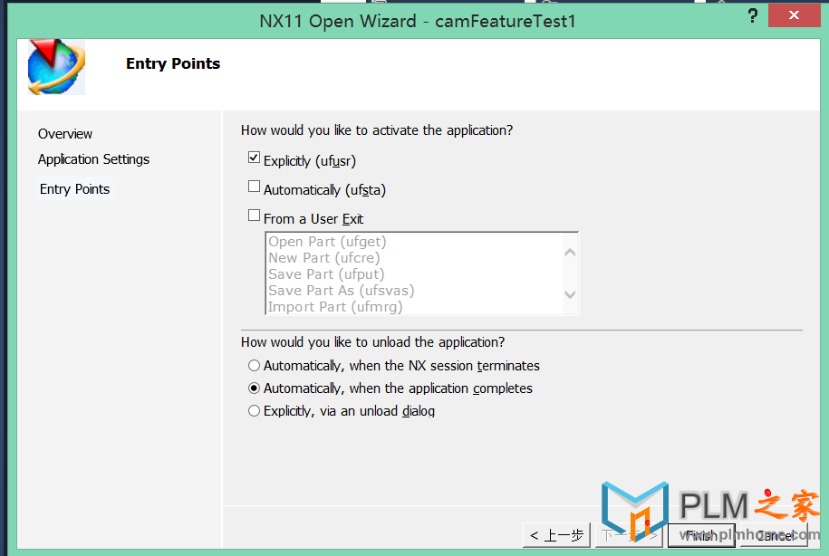

% m# B' W2 R- c# _" z% gC的,直接解压替换三个htm文件
9 c9 r8 z' X" m- JC:\Program Files (x86)\Microsoft Visual Studio 11.0\VC\VCWizards\NX11_Open\html
, a/ p9 w, J: p9 t6 E, h2 b4 A, Z: C8 Q) U: M
链接:http://pan.baidu.com/s/1gf1KrnH 密码:1op4- W2 ?) P8 H1 N1 O: O$ r
+ A& v- C7 i# T3 X2 s8 u- [7 X  x
这样就ok了3 C. x% x4 k. f4 W& R8 s
