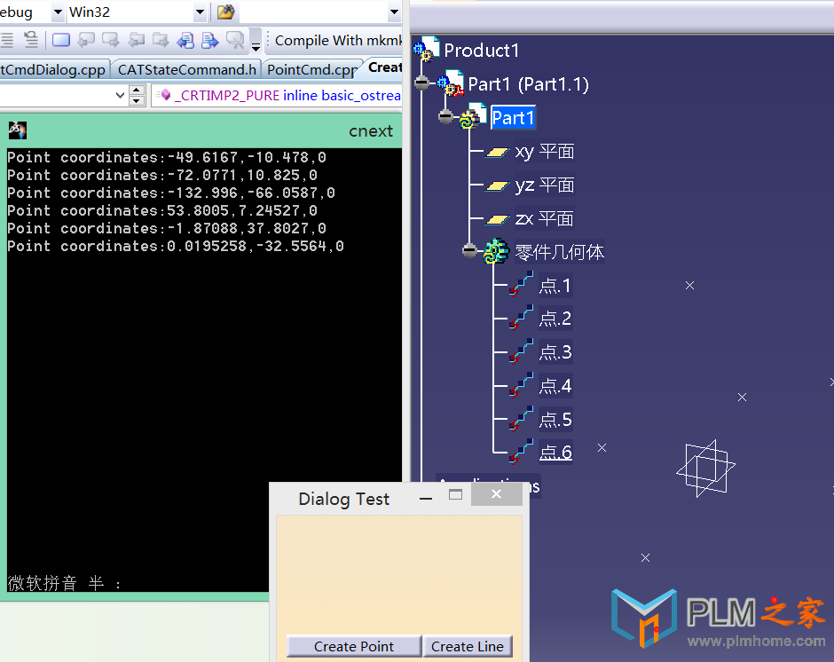

CATIA二次开发入门教程---15 通过点击屏幕创建点
' k* N) W( l$ ]" C: G$ {通过点击屏幕,自动创建点, 这里直接建立了一个简单的对话框,通过pushbutton来添加一个回掉函数,函数里面去执行创建点的类。" d4 N, u+ n: U0 ]
createPoint.PNG $ w+ Z2 B. P5 k
  V2 r3 A. J# |: ^8 h
void DialogTesTCmdDialog::OnPushButtonCreatePointPushBActivateNotification(CATCommand* cmd, CATNotification* evt, CATCommandClientData data)
, J" I2 k3 o, F& q" X( p. M0 ?{
. Q$ E# _, E. `" ~9 w7 Q& o: M  // Add your code here
2 z8 D  X  I+ g3 f+ H$ z9 j4 W      CreatePointCmd *createPoint = new CreatePointCmd();
4 @, V8 U7 `8 T. m. w' X}  ?$ r1 d1 L# S  X

新建一个catia 的命令,名称为 CreatePointCmd ,接下来要做的就是在 action one 里面进行点的创建,代码如下:
0 ~. N) R) H+ {0 L3 D  [# w# ?! s) A+ t0 t/ n' v9 a
CATBoolean CreatePointCmd::ActionOne( void *data )
0 t0 y; _# x! i7 r( R9 U% b. g{3 P/ J$ i3 o* N! w
  // TODO: Define the action associated with the transition
+ M. d6 I: p5 l) }9 R  // ------------------------------------------------------2 U; @  @0 }9 _
CATMathPoint2D point2D =  _Indication->GetValue();4 T9 O( r7 n; r
CATMathPlane plane = _Indication->GetMathPlane();5 z; M% ~5 P2 U5 [/ v0 |
CATMathPoint point3D;
' t3 v/ F4 T) a+ | plane.EvalPoint(point2D.GetX(),point2D.GetY(),point3D);
: m7 @0 ^! Z6 \! ~# G& y
! J, f, v, ~9 I+ o: h cout<<"Point coordinates:" << point3D.GetX() << "," << point3D.GetY() << "," << point3D.GetZ()<<endl;

效果如下:
