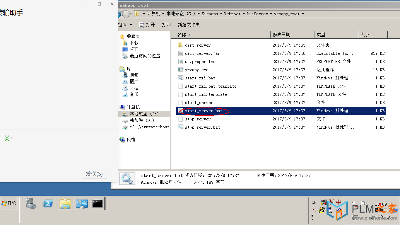

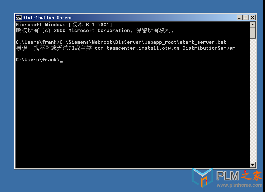

我在安装Teamcenter时安装到最后4层胖客户端,需要打开4个服务,有个怎么也打不开显示为找不到主类。环境变量什么也修改过了,其他3个服务都已经打开了。

启动那个stop_server, 等stop_server服务消失之后,重新启动start_server服务

问题解决了,是java的环境变量问题

你要在path后面加上;%JAVA_HOME%\bin;%JAVA_HOME%\jre\bin,然后stop服务,再重启,就行了
