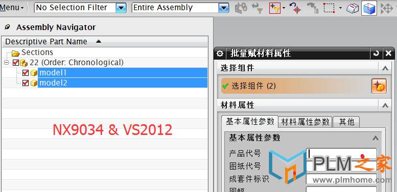

很多人不以为然,官方是基于VS的IDE平台进行二次开发的,每个NX版本都有对应的VS平台。
4 \2 S! L5 B# y' U7 v1 c有的安装了不兼容的版本,看是没问题,但是有问题了你估计一时半会儿也无法解决。

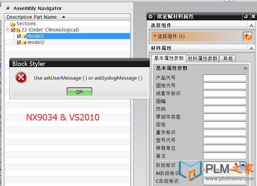

9 h( d, Y& L1 P! {) N& f. e近期,因为要使用occi链接oracle数据库,无法直接找到兼容2012版本的库,所以NX9上的开发就用了VS2010,我当然知道更改哪些地方让其生效。
9 C- s- p9 F1 S4 a: U但是结果一个报错让我周折了个把小时。
+ ?; y) c1 k% \, j使用不兼容版本很容易出现 vector 内存溢出,无法使用的场景,当你进行相关选择控件使用 selecttaggedobjects()函数时候报错,结果为空。
- M% [6 t; x; ^4 |' ?后来又在VS2012上进行测试,一切OK。
* m' z6 h0 d( o/ M9 m' B果然是平台的不一致导致的,后来果断换了VS2012, 通过其他方式解决数据库连接问题。" V0 P% G2 C7 M; g& }9 J$ q
