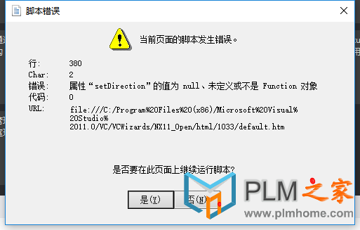

各位大神:0 d* \4 j4 g) O/ F
我现在在用NX11,打算用VS2012或VS2017做二次开发。  d- [6 E; s9 S$ {  x$ H
为了使用NX的模板,我讲VB和VC两个文件夹从NX11粘到了VS2011的文件夹下,然而在新建项目应用模板的时候出现如下错误 猎豹截图20171019150131.png 2 s* H' R/ M  b- o6 ]& [
' \, }3 N" e: `/ `" t
求大神们指点一二,这个可能是由什么原因引起的。尤其在我将VS2012卸载后重装还出现了同样问题的情况下

NX11 使用VS2012 开发问题不大,建议不要使用VS2017
+ v2 g' K- a% U6 o9 p$ Z8 ~, j. t5 S& i! {) \
出现模板问题,请参考这个帖子,更改下几个配置
0 V  z0 I5 \% l  p& B6 o* G( s5 x  ~
7 g3 I$ j% [: B" S2 U  \2 N/ J& I' C关于修复 NX11 二次开发向导报错问题,大家可以直接下载
/ O( y5 B. \, {( {4 l. @( Yhttp://www.plmhome.com/forum.php ... =4036&fromuid=1
