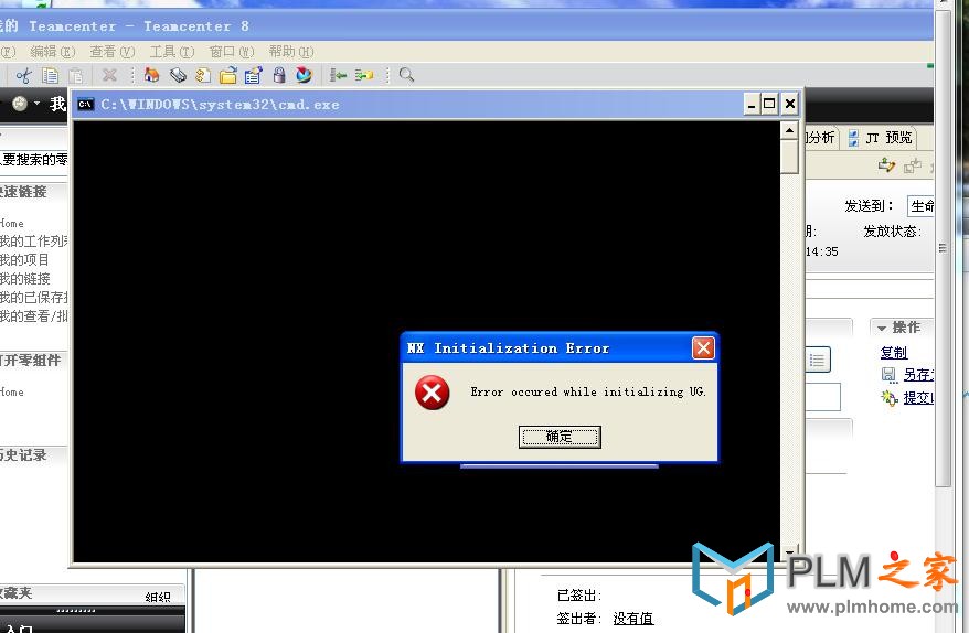

各位大侠,求救!无法中TC中启动NX.

这要看下log文件
2 T# `. y  [2 Y9 E0 G& }
5 A  w6 o  [9 U6 W' j0 ?%temp% 一般放这个下面

将nx安装目录“UG_BASE_DIR\UGMANAGER”下的所有“nxmanager*.xml”文件拷贝到tc安装目录下的tcdata\soa\polices目录下覆盖原有文件1 q- L$ R4 M$ q# c6 i: X/ \

解决了吗,重启下teamcenter或者系统看看
