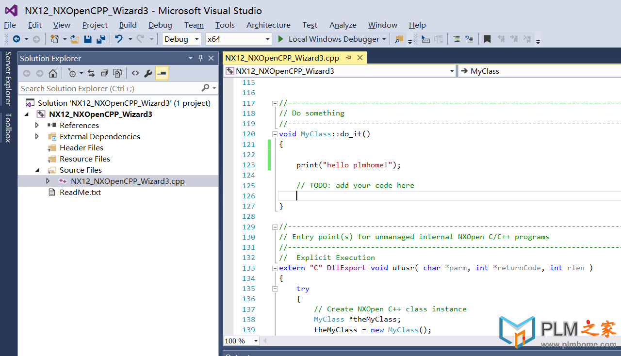

Visual studio 2015 开发 NX 12.0 注意事项
8 N, x# f( Y) U8 L- x* L* T, U' y6 |8 L8 d+ p3 v$ f
首先官方匹配的就是这个版本了,如果你是其他版本的VS,去看我其他的帖子如何处理模板不能用的情况!9 O9 ]( E0 A! r0 ^
(1)安装好NX12.0 再安装VS2015 需要手动将 C:\Siemens\NX12\UGOPEN\vs_files 拷贝到 C:\Program Files (x86)\Microsoft Visual Studio 14.0 ,覆盖所有9 W4 I* E% O4 S
(2)如果你先装VS2015,再安装NX12.0,应该不需要拷贝,NX安装的时候自动拷贝了!
. F, m6 n+ J3 W( t# ~3 ]( r3 b* C- c3 I
(3)重点部分,很多时候你创建项目失败,我喜欢改这个文件 C:\Program Files (x86)\Microsoft Visual Studio 14.0\VC\VCWizards\NX12_NXOpenCPP\scripts\1033 下面的default.js 这个文件其实就是控制你生成项目的内容。+ x' R4 E- p# [/ b
通常情况下,里面的路径都是 UGII_BASE_DIR, 如果安装多个的话,每次既是项目成功创建,也要手动的去改引用目录,索性就在这里改好,搜索带 这个变量的地方,全部改成你的安装NX12的基本目录,注意路径用双反斜杠。( V9 W5 j9 _6 _0 `) g
( ~3 I+ t3 z& V' h这样基本就ok了! 其他情况参考我论坛的发帖,没有搞不定的!
5 T/ f5 D& a, O/ }9 b* R+ a QQ截图20171102222858.png / c8 G8 J: T5 G4 e! u
