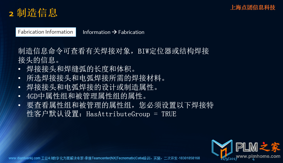

PLM之家焊接助理视频教程 3.2 制造信息! W# R# {: Z, R+ A8 t. Z9 [
6 {- q5 f! ]2 x) X, C% |  ~制造信息命令可查看有关焊接对象,BIW定位器或结构焊接接头的信息。8 `6 r2 H( Q" f. ^8 }
焊接接头和焊缝弧的长度和体积。4 c- s4 c& }: F% I, o
所选焊接接头和电弧焊接所需的焊接材料。
. _2 s& X4 P5 j; |焊接接头和电弧焊接的设计或制造属性。+ l0 S; v7 A" p4 A2 U& w7 T1 i0 k
4GD中属性组和被管理属性组的属性。7 {& S+ y8 p6 s# O& H
要查看属性组和被管理的属性组,您必须设置以下焊接特性客户默认设置:HasAttributeGroup = TRUE, W1 M4 w9 L+ H1 k# Q+ y
