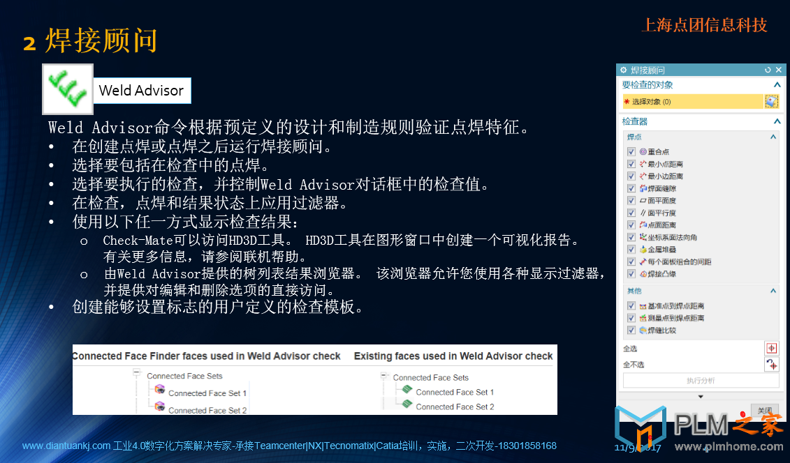

PLM之家焊接助理视频教程 4.2 焊接顾问
# P4 y1 g6 ~. Y9 j: a. \/ E5 h QQ截图20171109153341.png 8 P$ b9 Z8 s6 }- }9 {2 K2 ]7 c
Weld Advisor命令根据预定义的设计和制造规则验证点焊特征。: e0 L& t! ]1 {. \/ K5 e; {" E6 m: s
在创建点焊或点焊之后运行焊接顾问。3 b( V' X& ]. ^6 E
选择要包括在检查中的点焊。
. N- l0 J6 ]; ^6 @. W0 ]选择要执行的检查,并控制Weld Advisor对话框中的检查值。
" s) }. j$ _$ G% c8 x* |在检查,点焊和结果状态上应用过滤器。
, r5 `9 b  w1 Y9 i2 A, `" \/ Q使用以下任一方式显示检查结果:
( a  K- \2 A; ?& C6 Y) LCheck-Mate可以访问HD3D工具。 HD3D工具在图形窗口中创建一个可视化报告。 有关更多信息,请参阅联机帮助。
9 n: I6 A  |. v0 j% r由Weld Advisor提供的树列表结果浏览器。 该浏览器允许您使用各种显示过滤器,并提供对编辑和删除选项的直接访问。- l" N0 Y) _3 z" m, ]+ ]
创建能够设置标志的用户定义的检查模板。
- l- e1 t/ k/ E& S& N) J0 P/ k+ a) J" f
