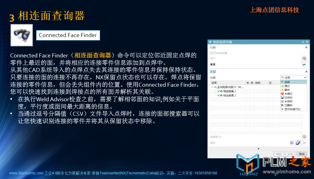

PLM之家焊接助理视频教程 4.3 相连面查询器
; e# h9 K- U0 e& K. hConnected Face Finder(相连面查询器)命令可以定位邻近固定点焊的零件上最近的面,并将相应的连接零件信息添加到点焊中。* S' A6 x; p0 [( c
从其他CAD系统导入的点焊点失去其连接的零件信息并保持保持状态。只要连接的面的连接不再存在,NX保留点状态也可以存在。焊点将保留连接的零件信息,但会丢失组件内的位置。使用Connected Face Finder,您可以快速找到连接到焊接点的所有面并解析其关联。  p& I. J# w4 S( w! Q# f
在执行Weld Advisor检查之前,需要了解相邻面的知识;例如关于平面度,平行度或面间最大距离的信息。
' o: x/ o; r6 L当通过逗号分隔值(CSV)文件导入点焊时,连接的面部搜索器可以让您快速识别连接的零件并将其从保留状态中移除: A5 u- l6 H" Q. z. M  {# E
