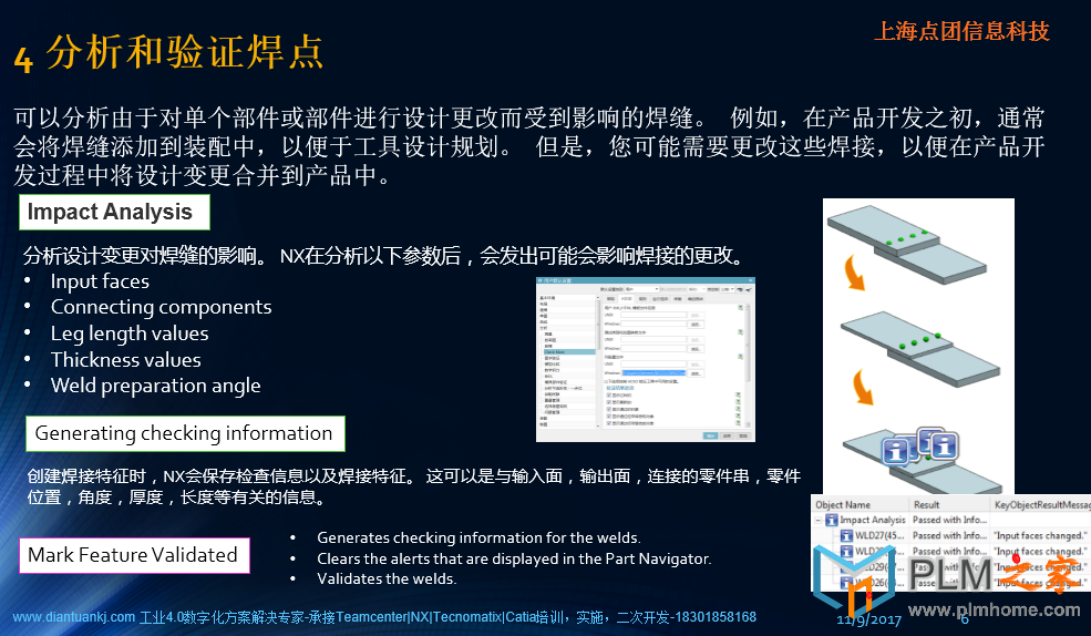

PLM之家焊接助理视频教程 4.4 分析和验证焊点
8 l1 a* K5 Y) I& K7 _; J1 P1 w, g QQ截图20171109153508.png / n/ Q% N$ ?' G+ b' t1 p. D9 k
可以分析由于对单个部件或部件进行设计更改而受到影响的焊缝。 例如,在产品开发之初,通常会将焊缝添加到装配中,以便于工具设计规划。 但是,您可能需要更改这些焊接,以便在产品开发过程中将设计变更合并到产品中。4 h) R# M2 ^- ~, a+ g
