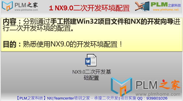

PLM之家-NX9.0二次开发实例视频】1 NX9.0二次开发环境配置8 V) \  w- d- `: w( y
: {6 F% F4 i6 R4 r
* k; U* _5 V( ^* {0 Y# ?
内容:分别通过手工搭建Win32项目文件和NX的开发向导进行二次开发环境的配置。& _1 n% J: G; ~! d' |' `% s
目的:熟悉使用NX9.0的开发环境配置!

NX9.0二次开发环境配置
NX9.0二次开发环境配置
