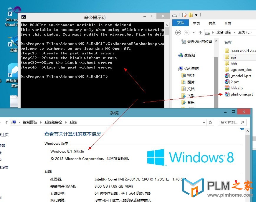

发表于 2013-10-20 19:02:57 | 显示全部楼层 |阅读模式
* _, |. }" w6 ^  L
1 Z! S# e/ C: J! h$ v: nPLM之家-NX9.0二次开发实例视频】4 外部开发模式案例3 g' J, q* q; n- t* h1 N: e0 W
9 C  G2 v! t1 C9 O1 K1 x/ A* E" U内容:
7 C+ G# h) H' E6 l
使用外部开发模式,创建一个plmhome.prt文件,在文件中创建一个block特征,并保存和关闭!7 B8 l/ X  y$ j: \4 }
目的:
0 W# ~7 o! R4 `) F4 w6 C  j* S
熟悉使用NX9.0的开发向导进行外部模式创建!
  1. <p><p>cout<<"welcome to plmhome, we are learning NX Open API"<<endl;
    ; K5 F" `: m  R" E/ m
  2. tag_t newPart,blockTag;
    3 ?) Q- P3 P; Q5 h  T* f
  3. UF_CALL(UF_PART_new("C:\\temp\\plmhome.prt",UF_PART_METRIC,&newPart));: }' P: |9 u% u  P7 t
  4. cout<<"Step(1)-->Create the part without errors"<<endl;
    7 {$ @+ H; \; l! b6 ]* w2 m- }
  5. double coner[3]={.0,.0,.0};* T0 i: n& o+ h/ f. R
  6. char *edges[]={"100","100","100"};
    8 W+ g. R, o% M! z( m' K/ _6 _* N
  7. UF_CALL(UF_MODL_create_block1(UF_NULLSIGN,coner,edges,&blockTag));
    2 r; ~# y0 @: E0 r" H
  8. cout<<"Step(2)-->Create the blcok without errors"<<endl;. b6 @4 W3 d6 v
  9. UF_CALL(UF_PART_save());* F2 V) d4 [: j* ?3 O$ s4 b8 U
  10. cout<<"Step(3)-->Save the blcok without errors"<<endl;
      o" u9 e6 J7 ?( r4 g' _7 V+ w
  11. UF_PART_close(newPart,0,1);
    . w- [" n$ j3 H1 x9 [/ l
  12. cout<<"Step(4)-->Close the part without errors"<<endl;</p>
复制代码
注意:
6 _1 P. h! u4 y我是在win8的环境下,完成的,发现不兼容,所以的exe文件打开都有问题,但是程序本身ok的,大家可以在其他系统上试试!
, V) c7 v: {# b" y6 n
0 F( b+ E: k5 S* e; |# M( l  z& s# r8 b, A. j9 [' x
. X; Y, O# p; D( U; ?; W
$ G% }$ ]" M7 r& t; e0 S7 H" I: g) n
+ s- I" O# s6 D
2 G: c! P& h! W7 c1 S* k) @# `0 L1 u
! y9 J6 z) S2 ^# q8 a

发表于 2013-11-10 21:19:36 | 显示全部楼层
我的win8.1OK

发表于 2013-11-10 21:24:57 | 显示全部楼层
1 C4 d0 ^" l7 h6 D* _. _6 k老师的代码是OK的,
