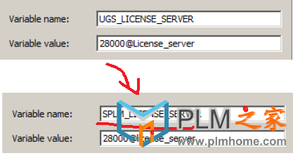

NX9 版本许可证兼容性问题
! B0 Y4 t$ c, N" K! b
- l$ E( _- ?8 Y# n' ^) ?# g" B: hNX 9.0 版本的许可证支持运行从 NX 5.0 到 NX 9.0 的所有版本。
7 k6 e! k9 g0 a% C: ^需要注意的是 NX 9.0 版本用来指向许可证服务器的环境变量发生了变化。
5 B2 u% C5 K+ p( B5 p* U老版本的变量格式 / R2 g' j! |: Y7 P: c0 m2 x" O9 a- B
UGS_LICENSE_SERVER =
28000@<HostName> / e9 \8 h; k, ~
NX9 版本使用了新的环境变量:
8 P/ G6 ^" x+ i2 `# ]SPLM_LICENSE_SERVER =
28000@<HostName>
; f# j7 O4 N, x/ u4 Q7 y/ N  j7 M(正常情况下安装 NX 9.0 的时候系统会自动创建这个变量)
& q  f7 m; H% I: v) q8 l老版本的 NX 会沿用老的环境变量来选择许可服务器,包含 NX9 之后的版本将使用新的: L  c. i6 v2 H: I
环境变量
