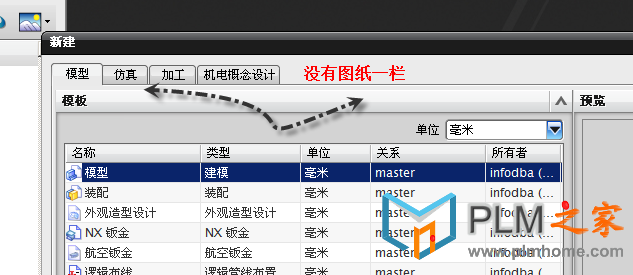

TCNX集成完成,导入NX模板之后,在集成环境打开NX,在新建文件对话框中没有发现“图纸”一栏(如下图所示)。请高手指点!!感谢!

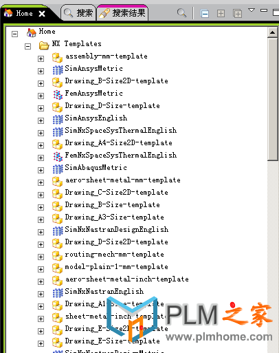

但是在Home目录的NX Template文件夹中显示有Drawing类型的数据啊?这是什么原因?

' J7 u% \' N; Q5 Y2 v* l2 E还有一点比较奇怪的地方就是:我把UGII_LANG修改成english,集成环境下打开NX是没什么问题的,新建对话框中也有Drawing一栏?
发表于 2013-10-28 17:49:42 | 显示全部楼层
繁星 发表于 2013-10-28 15:49
* s& @2 F& O: x5 r7 d2 G还有一点比较奇怪的地方就是:我把UGII_LANG修改成english,集成环境下打开NX是没什么问题的,新建对话框 ...
9 z! W7 b# ?2 V$ A! ~那就用英文环境 ,不要搞成中文的
