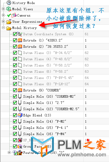

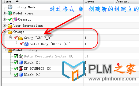

admin 发表于 2013-10-29 19:22+ Q" e7 W$ e4 b8 K0 G( T
没有组 就不出现吧5 t3 _* p3 r1 z% O
8 f" i  G! g- J你什么组  , 是 unused items
9 ?, }1 A7 H: `1 v. B5 Q 1.png
% M; {1 u* Q7 R/ A# L' @5 @8 A; d/ G3 z 2.png

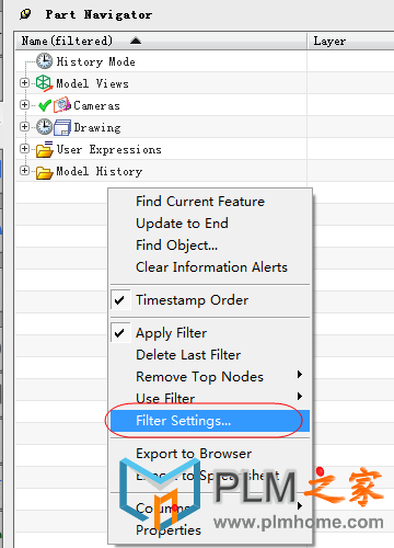

哦,那是你过滤掉了,你在空白出,点击右键,有个过滤功能,重新加下

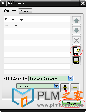

admin 发表于 2013-10-30 20:23
2 w0 Y) T8 J$ d) u8 N哦,那是你过滤掉了,你在空白出,点击右键,有个过滤功能,重新加下
1 B6 T- I1 {$ d! U- f- U; X7 R( D
是这样子吗?6 z$ ~- x- s. T% y9 s& I' K
1.png    2.png $ ]- H0 @9 G& C( V% ]9 y

谢谢,组已经重新显示出来了!
