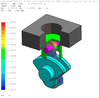

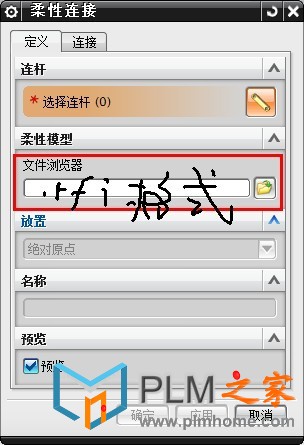

在运动仿真中有个柔性仿真,勾上之后再打开会有个柔性连接,但要导进去的高级仿真中做完的分析结果,如图,我现在是分析做完了,就是不知道该怎么导出.rfi格式的结果导到运动仿真中去。1 V' Q& N& W+ w  _+ J3 K
3 R/ A: l7 L1 O+ F
最终的柔性仿真如下图,是别人做的。! x$ f2 {6 |5 X: d. `! S2 O: h. S

你要对零件先做SOL 103 Flexible body 分析,分析好了保存下。然后用运动仿真打开!!

" o' T- z" G4 O& o1 i) u/ v果断碰到了高手,我刚刚也找到了,用felxible body柔性解算方案,不知道可否加个好友讨论学习下?

这个文件 应该存在你那个仿真的文件夹下 和 nastran的 .dat 文件在一起的
