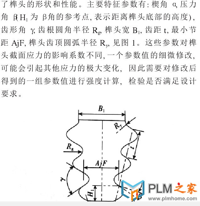

功能名称:叶片建模  功能要求:利用二次开发技术开发叶片的参数化建模包括榫头,叶冠,伸根的建模

3 d. d9 S& `6 [比如直接在对话框输入榫头的各种尺寸便可以生成所要的榫头,(先生成草图,再拉伸生成实体模型)' G) c* |1 ~2 E0 i& Q' T) C

. d. v1 v3 i2 M! f/ F! u2 BC:\QQ图片20141126164635.jpg
