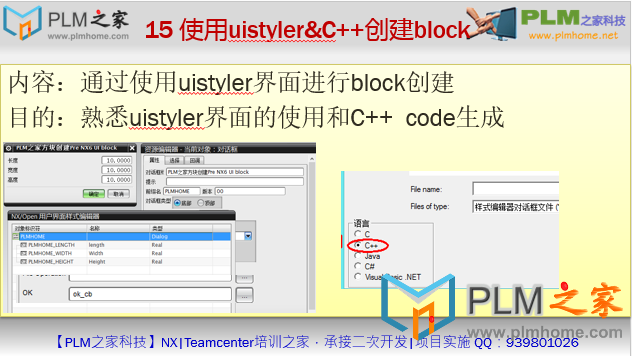

PLM之家-NX9.0二次开发实例视频】15 UIStyler生成C++创建block% P" f' C6 T) l. l/ `
内容:通过使用uistyler界面进行block创建
目的:熟悉uistyler界面的使用和C++ code生成
使用C++生成的模版,在对控件进行获取值的适合,方便快捷,代码量少,但是好像生成的模版不太稳定。

在上面的例子中,通过生成C进行了block特征的创建,这个例子使用同样的UI,生成C++的代码模版,使用C++模版进行block 的生成!, C$ p4 c& S& s
$ s! g) J- q! ^5 r9 o
可以看出使用C++生成的代码实际上是NXOpen 下面的UIStyler类的很多方法实现的,对话框的赋值方便快捷!
: F% G9 g. `( ]8 s3 s
9 J1 U; n8 {7 x- X! R关键代码分享:
