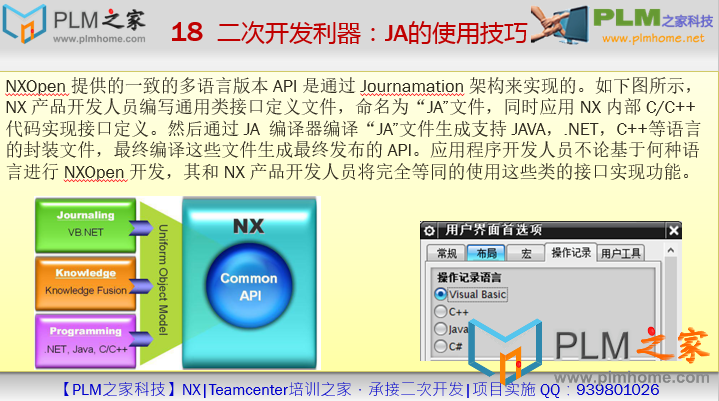

PLM之家-NX9.0二次开发实例视频】18 UG二次开发利器:JA的使用技巧
! x: B+ n7 G: [+ `
% E; m2 d( B2 Y6 j. X7 s# x
UG二次开发利器-JA使用
 UG二次开发利器-JA使用
6 x. E! o0 e- E7 X
/ z/ {+ Z  U* u
使用NXOpen开发最大的优点就是可以随时的录制JA,通过JA可以找到相关的函数的使用,甚至直接的copy JA的代码应用在程序中。* n$ k7 V  d& X& ]( X
& b3 t: T, ~9 C# F) s$ Z! Q9 V
关于JA的使用,在我们的网站上已经有过类似的教程!对于可以录制的JA的功能,都会在功能按钮前面有个绿色的圆点,如果选择VB的方式,JA可以支持直接进行播放,可以直接在.net 的强大库下,直接创建对话框,使用方便快捷!
$ v- ~% E3 K6 m# c
! J0 T/ L& c8 Q8 j0 K9 m& B我们的教程主要使用NXOpen C++进行开发,如果你熟悉其他语言的话,直接在用户界面的对话框中设置,你要生成JA的语言即可!
# c9 x4 P" ?8 `9 h& i& j
( W* R4 m: b3 m& ~! XJA的录制,对于NX二次开发来讲,大大的提高了开发效率,降低了开发难度。
6 K1 d6 M% V, R0 J: i
4 Q' T5 s" t1 c& f0 U0 z) Z$ `7 P' k具体视频讲解,请看楼下!/ d- G% Z0 X! B' S4 C, X% x# d/ t
