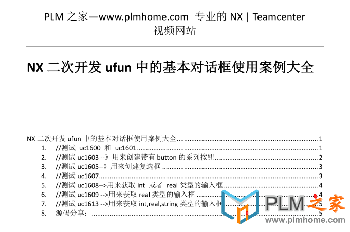

UG NX二次开发Ufun关于对话框UI的使用案例大全& f1 V' r3 r7 y
) t$ }% y( k) g0 i9 p
9 J5 N& Y5 }: O! p, ]6 T' i' u
7 f- A$ R  @1 K; {
/ z; g6 _) p) U2 I4 k! Z! L
, ~* u) z. p( y+ G# J1 o7 l9 J* |* r9 a& C$ E$ I8 W
3 b2 G; T6 Q: d, S7 l: V- ?
! n5 ^5 Y+ L0 Y3 ^0 A源码分享:
