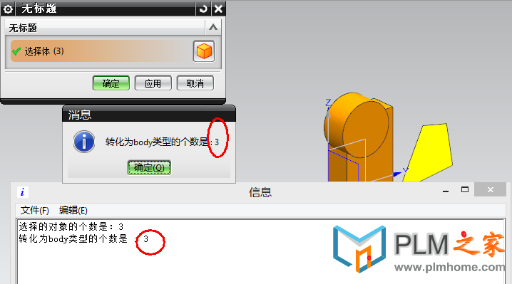

发表于 2013-11-14 20:12:49 | 显示全部楼层
你不要去抱怨任何东西,除了你自己的代码!7 E: S" g: N" O7 x1 V$ d. T% [
这个是选择前的,也就是taggedobjects 的个数" o! R6 \2 p& [7 F/ u/ R
2 H( {  Z& P& U0 \& ^- Y: M5 e
$ O. _% q" l1 A' g( P( S6 W3 e
NX开发选择体
NX开发选择体
; C+ d2 D3 ~% D8 S, e$ q
' F- Z/ `. K3 L+ z: G3 K1 j0 \0 k/ _8 m
7 Q( I2 _2 z' l' U3 k1 e( W5 s% @1 k
这个是转换完了的,, E* n( r! _) O0 o. T) u
没有问题!!* ]6 t3 q( x% }/ d+ ]
0 o5 ~; x3 W1 L. |7 ^
NX开发选择体
NX开发选择体
, t3 Z: J3 V+ ~( @5 |2 g# G8 Y$ @. L/ j7 i# \2 w. l# D# ?
) q/ O% C- G6 j
