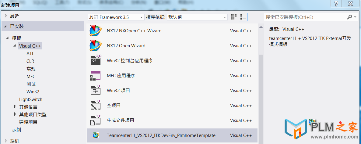

# A* |! m' M3 M8 z0 P  \/ a使用很简单,解压模板到 C:\Program Files (x86)\Microsoft Visual Studio 11.0\VC\vcprojects 目录即可。
) G/ m4 K1 L+ g) ^1 Y新建项目到VC++可以看到模板如下,直接点击完成

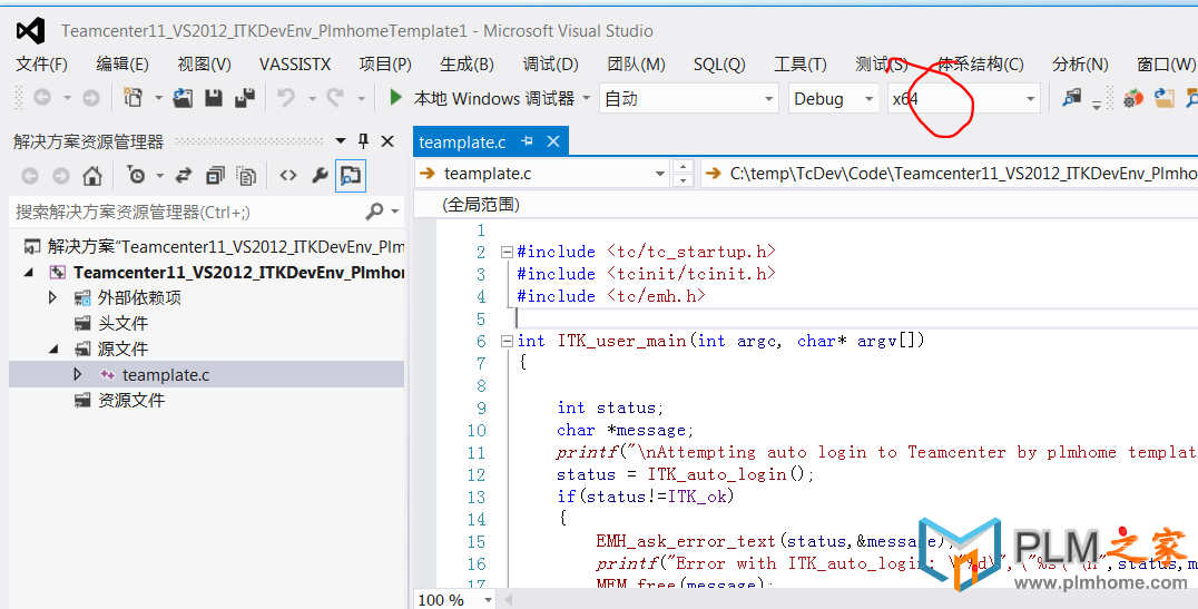

6 U" \" h' h  n5 n9 ^, M注意切换到X64模式下,另外如果你的TC安装路径不一致,在项目下把相关库目录路径改成自己的。
* I$ j  }: e3 Q& `+ z( C) A 1111.PNG
