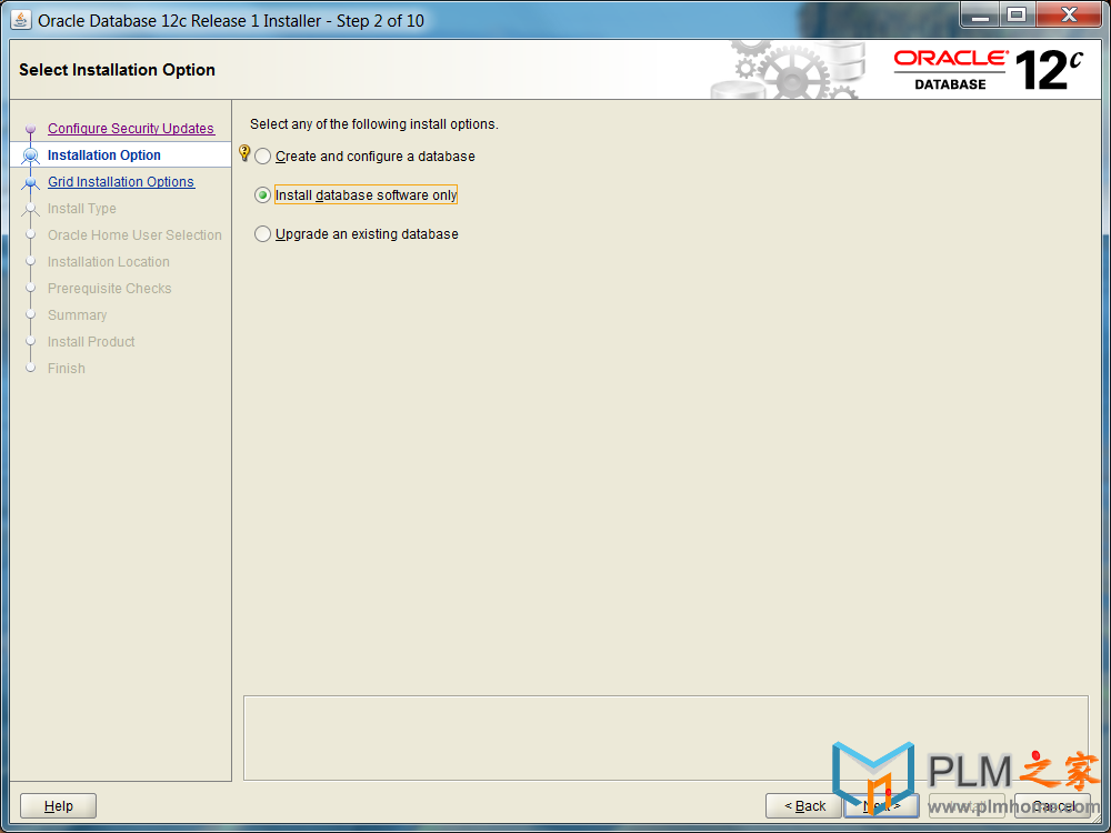

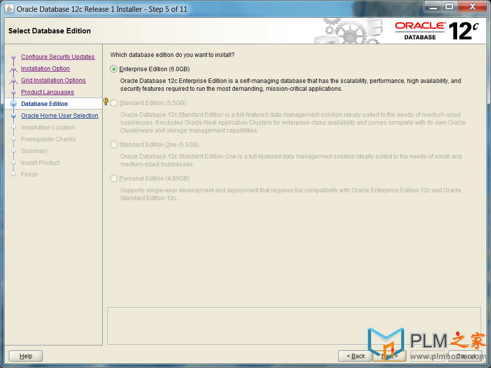

(1) oracle 数据库安装 + F, N/ d2 E! a' R
1.png 9 f+ }  j1 I1 Q2 n5 r- X
2.png 0 w: d; q7 l& v* R3 W% c% v8 {7 z6 O4 n

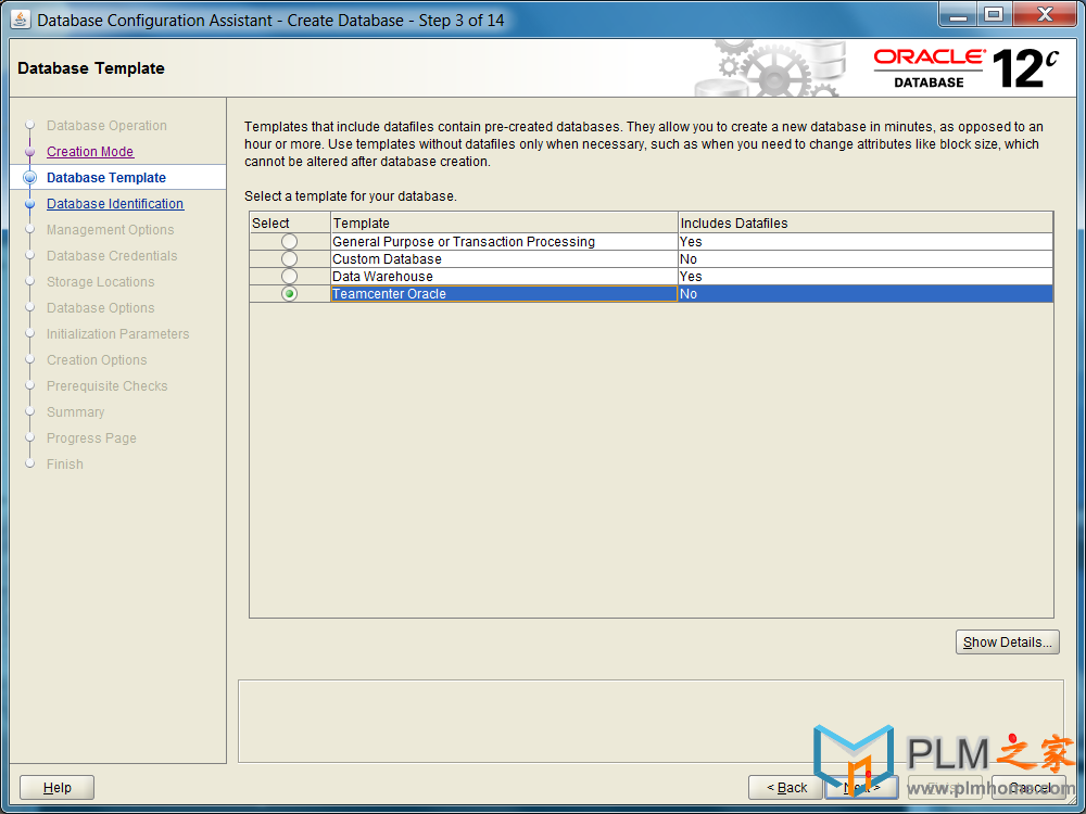

(2) 数据库实例的创建,需要拷贝TC的数据库脚本到oracle 目录下,输入 DBCA 就可以创建了' o7 G. W9 i0 F6 Z9 x6 A
$ @4 o! N8 ~$ _ 3.png - O+ a, a" J: ]+ q

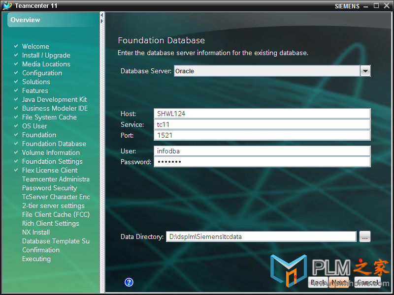

! g4 x! W# C/ C% f( a. ]  h* D(3) 安装TC 通过Tem, 注意设置下 jre64_home到你的jre目录
* b; l# }: e6 r. a; } QQ截图20171121152445.png
7 z# F* w) a' e2 @* G2 }* y1 h1 j& r2 u" g  f1 V' M: h' R+ G
数据库指定这里! 安装完成!!!- T4 o, H4 B- j8 B+ W
