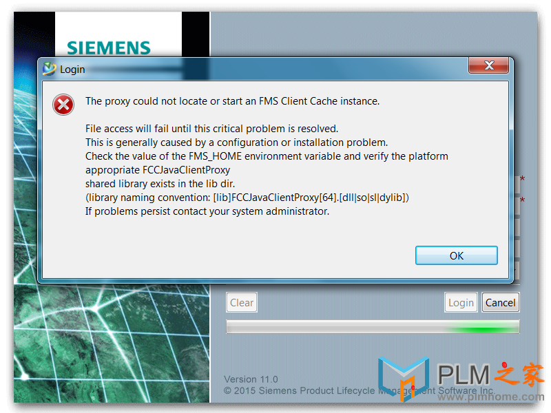

139. Teamcenter 登录报错解决方案: FMS start failed$ U$ {# |1 w% W# g
+ F9 e4 x9 \1 W" r. a2 N" A" n, Y
今日登陆,报错如下:% N$ W, a* j) P" W: T. w
, m$ x: |/ C( i- g  b% Y! B8 s' |1 P8 C

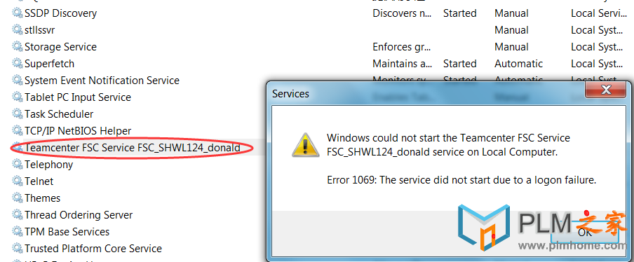

看看服务,发现FSC没有正常启动,点击启动报错如下,很显然,系统密码做了更改,FSC服务的密码没有同步。7 X( q( P! Z+ [+ q- ?2 h* k) `( Q
9 |) Y* l' ]5 |1 K" h* @5 E- P* Y" f8 r
4 X: n$ ]9 Y; `5 I( e  a. d0 s3 b
更改后,TC 正常登陆!!3 w7 M0 ?: p" P4 o- w
