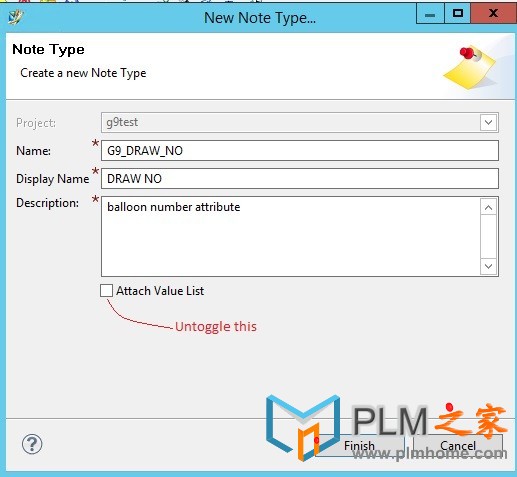

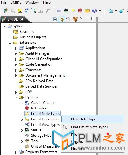

Teamcenter结构管理器和NX的callout属性同步解决方案8 c4 h. d0 P1 A2 L$ N) A8 c
(1) BMIDE中创建note_type0 L2 X: V; m' [" k: F

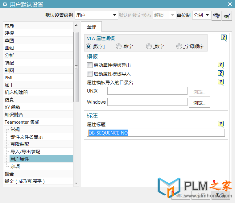

+ r3 F0 ]5 ~+ ~  s(2)部署完毕后,在preference中添加值到PS_structure_change_condition中
4 ^- F; o; T1 h* l% A; x* C 3.jpg ( F" S- b8 u5 \  [$ i3 s
(3)替换 DB_SEQUENCE_NOto G9_DRAW_NO! s8 G; P* N0 h4 C6 Q7 x! b, ~) i
222.png # v& y1 M' O2 P

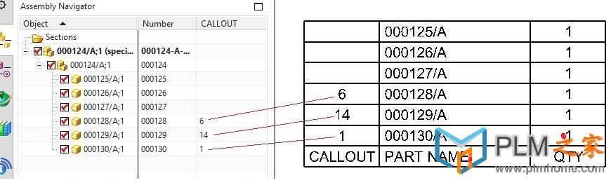

(4)NX中更改Callout的值,可以看到TC和NX同步1 f7 |) {: U0 {" i& |; P
4.jpg # a# E- k1 x8 [1 \' I
5.jpg * P" L/ P+ _2 u
