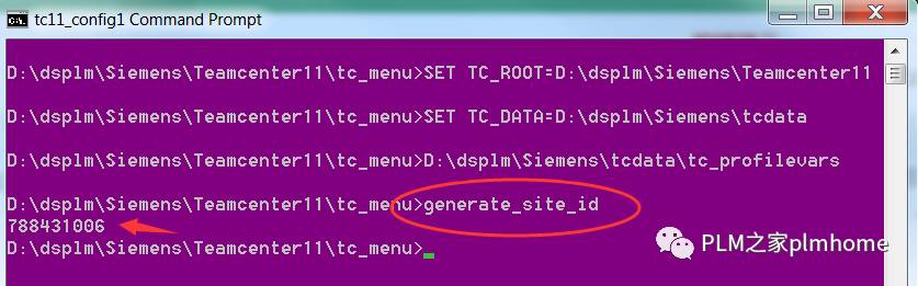

02
使用generate_site_id 生产站点ID。
7 Z/ R6 d5 Z4 Y

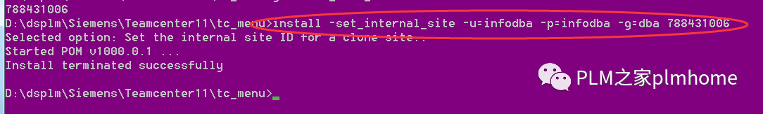

03
( U2 o; S0 x6 K( x% F
执行install-set_internal_site来完成新站点的应用
7 j0 c/ u5 ^+ B. l7 e) Q

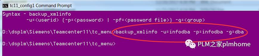

04
使用backup_xmlinfo 查看相关信息,包括站点ID,volume ID
: M1 A8 Z! y% d% E' U
登录/注册后可看大图
% I; q7 ]9 P4 _. M1 V5 t# p$ {

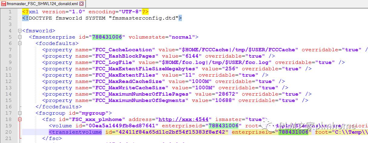

05
更新fmsmaster 文件,参考上不创建的backup.xml文件。
8 t* t" D$ z. z  S9 N: |" h% f5 Y
登录/注册后可看大图
7 h$ R4 I* g! z+ J/ s
06
/ H/ j/ Q0 h& F* J5 L
清除缓存,启动所有服务,登录Teamcenter,测试文件的上传和下载
