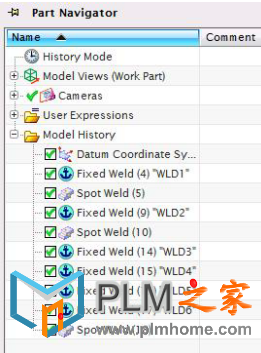

7 T; M( Q7 M; u2 n& {; l/ O% e; s在 NX 中创建一个包含焊点的部件。 / P+ f8 G, i3 K- N" y2 @
NX的焊点
NX的焊点

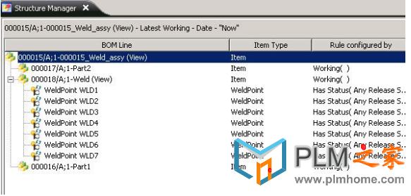

% U9 I- v0 u- s) T9 [+ K但是在 Teamcenter 的结构管理器中,你并不能看到焊点 BOM 行。
$ L$ J, {7 M  I  Z" ~该功能需要在 NX 中执行下列步骤来发布:
, x3 ]/ M6 Q: E  D. w3 U* d3 [在 NX 中,选择 File ==> Utilities ==> Customer Defaults ==> Teamcenter Integration ) b; d* D2 X+ m
for NX  ==>  General  ==>  Feature 标签然后设置  Publish the chosen feature categories to Teamcenter:
: e' |5 K8 h- H2 X6 y* _" [0 ]% x1 o
同时在 Preferences==> Teamcenter Integration Preferences ==>Feature 标签中选择" I( ~5 d: B. k! g
如下设置:' g% V7 ?' T  b! D4 |7 s5 W
" @$ V+ J/ `. ~  B" x重启 NX,现在你就能够在 Teamcenter 结构管理器中看到焊点行:
/ M7 {, B# X# o( f: x6 V1 [
NX的焊点
NX的焊点
