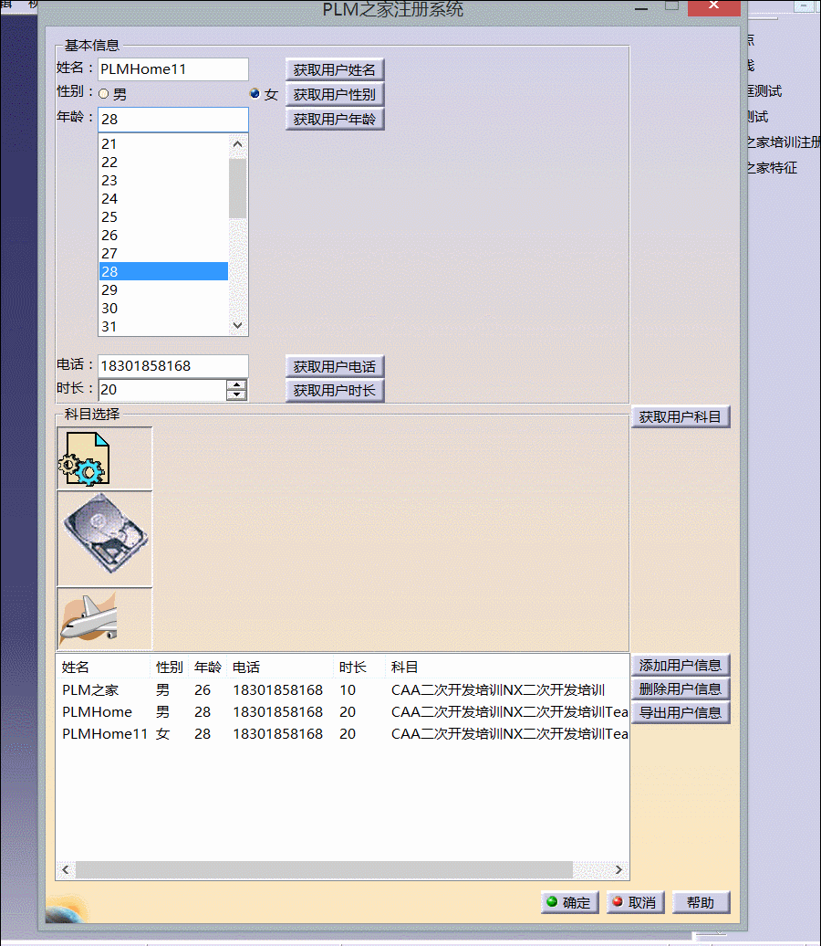

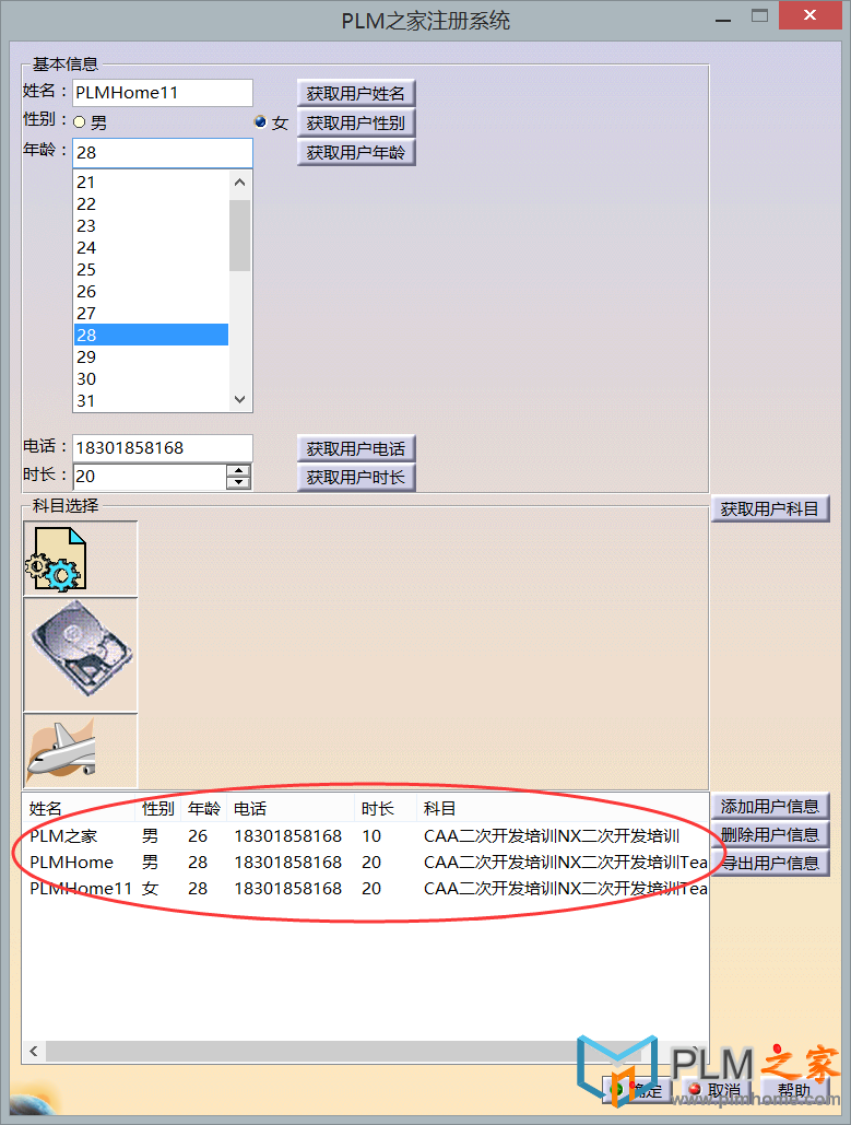

CATIA二次开发入门教程28-PLM之家注册系统学习开发之MultiList
4 t" K! l' `- C此控件的功能是将前面的信息通过列表的形式展示出来,最重要的是对信息的判断的同时,对删除和导出button的可用性进行处理,点击添加信息按钮,结果如下,如果发现重名或者信息不符合会进行报错!+ m3 V/ l6 I" g. _% e+ O

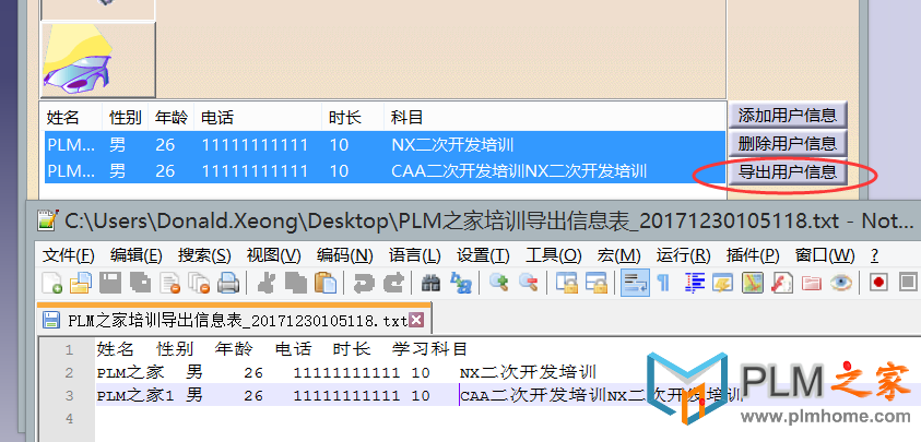

最后是导出功能,此处使用CATFileDlg 弹出对话框导出txt格式,此对话框点击ok后需要调用自己定义的回掉函数处理! QQ截图20171230225154.png 7 s7 e9 f0 w& N. \# M) q

                //获取MultiListInformation中的信息
9 T% n" `! ^4 m. v( A                _MultiListInfor->GetColumnItem(0, name,i);
, u1 W/ H9 ^7 M' P# c& y; R4 j& a                _MultiListInfor->GetColumnItem(1, gender,i);  v- I! R5 h7 F) V. ~! f( k! \
                _MultiListInfor->GetColumnItem(2, age,i);  X; x3 U+ j0 i, n7 l  d& A
                _MultiListInfor->GetColumnItem(3, tel,i);
! E' ~2 g" `- K' z0 w                _MultiListInfor->GetColumnItem(4, time,i);! J: Z& L' L: D7 g
                _MultiListInfor->GetColumnItem(5, subject,i);
" O- H2 S9 V; O                //此处需要调整字符串的输出方式,使得txt格式整齐9 a0 w1 e& r$ v8 O$ k/ X
                name.Resize(6,' ',0);
7 X" h, j; X/ F( t0 x2 V% z3 x                gender.Resize(4,' ',0);
; W0 k$ @+ {4 q$ @                age.Resize(4,' ',0);+ Q- ?* c; p; k5 R
                tel.Resize(11,' ',0);
) ?. r# P" l# K                time.Resize(4,' ',0);9 Y4 I9 ^  j7 k
                subject.Resize(22,' ',0);
8 W/ s6 f% T" O# n+ R& ~                outfile<<name<<" "<<gender<<" "<<age<<" "<<tel<<" "<<time<<" "<<subject<<" "<<endl;& l4 d- T8 {5 p0 ~% {% k0 k% }& k
