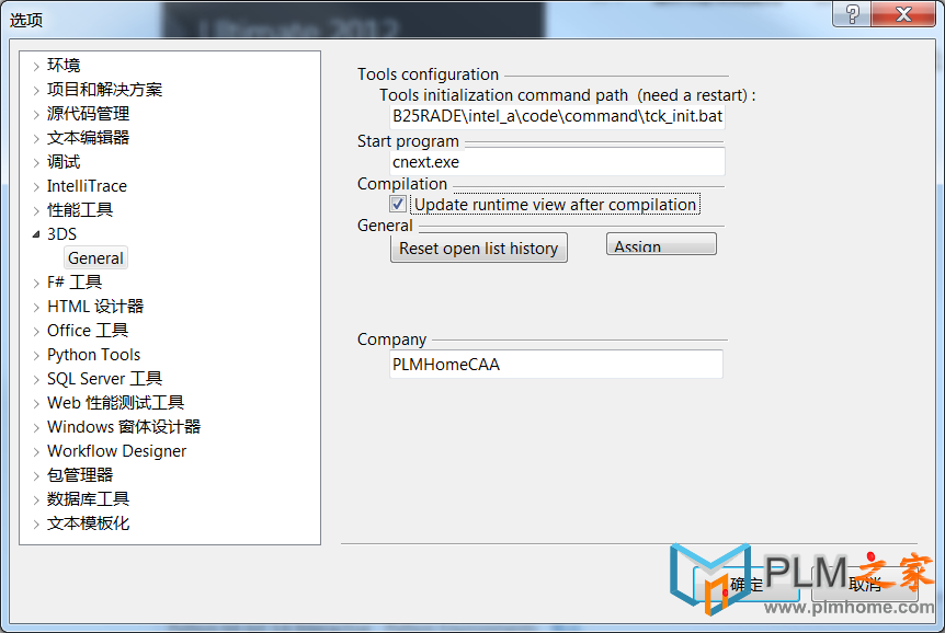

Visual Studio插件配置在DevelopmentToolsetForNativeApps(RADE)安装路径下(C:\DS\V6\RADE\B418\intel_a\code\bin)找到“3DSOpenNativeAppsExt2012.vsix”并运行打开Visual Studio 2012(首次运行的话需要选择C++开发环境)在运行过“3DSOpenNativeAppsExt2012.vsix”后会自动跳出选项配置界面 QQ截图20180104100720.png * V$ [; d/ ]+ c; b3 G7 v4 q
